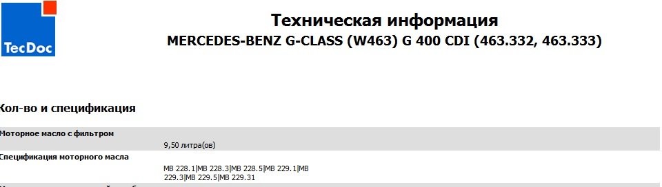

можешь найти инфу по Mercedes-Benz W463 и двигателю этого гелентвагена G400 CDI (463.333) и G270 CDI (463.323)
это не внушает доверия
Использование в легковых дизелях моторных масел для грузовой (коммерческой) техники
Gubkin,
все так и есть ,от 228,1

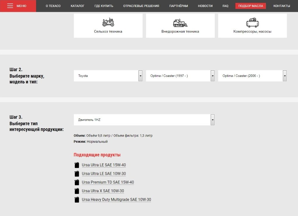

Наткнулся тут на рекламу Хаволиновского подбора масла через сайт. Мол зацените наш сервис...ну и от нечо делать зашел и вот чего наковырял.
Выбрал Лэнд Крузер 100-й серии с легендарным дизельным атмосферником 1HZ, а в соседней вкладке открыл рекомендации к реальном автобусу тойота коастер с тем же самым мотором :)
по мне так абсолютно коммерческое деление масла на "грузовое" и "легковое"
