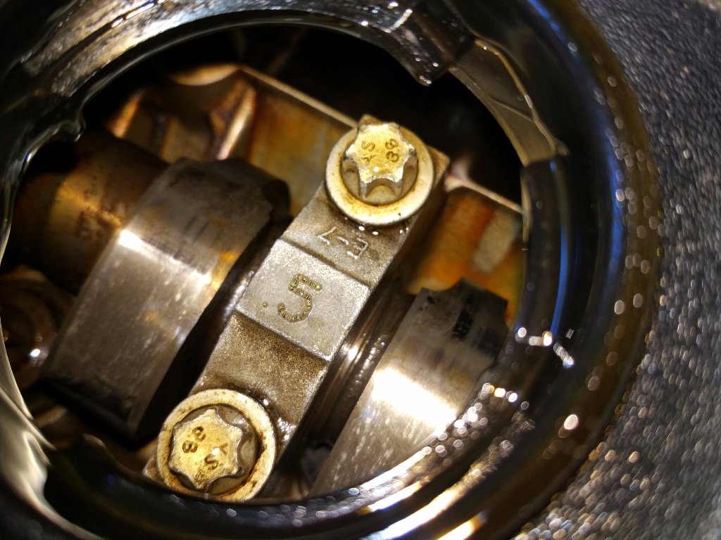

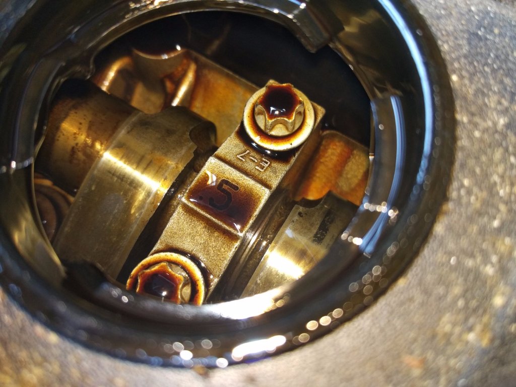

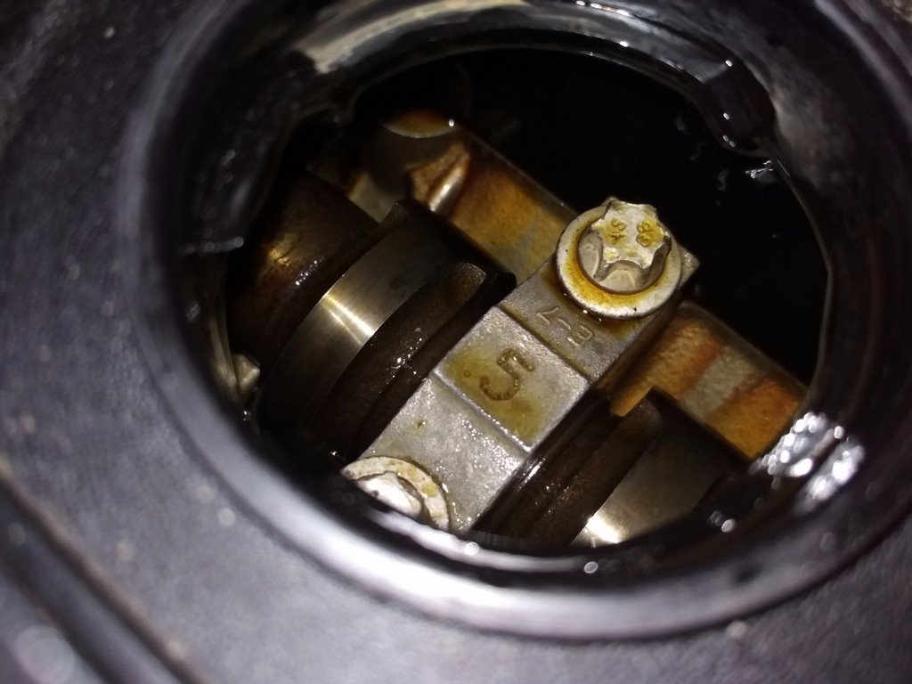

Иванович писал(а): 28 авг 2017, 08:13 катышки от Тотек постепенно промывками и маслом смываются
Да я в предыдущую заливку, в зиму, тоже AP1 налил(оставалось, не в унитаз же выливать :) ) , который так же наоставлял катышков. Три раза заливал - три раза катышки, совпадение, да. В мае, перед заменой масла на Neste, отмывал карбклинером. Фото на свежезалитом Neste 1 5w-50:
Не особо помогло, не берет химия катышки. Пришлось оттирать тряпочкой, палочкой и прочими подручными средствами, механически. Что-то оттер

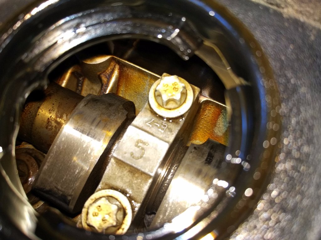

Спустя 2000км на Neste, где-то в июне:

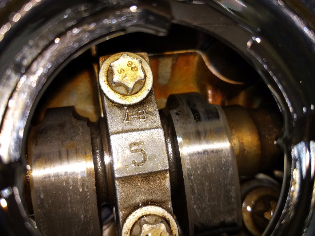

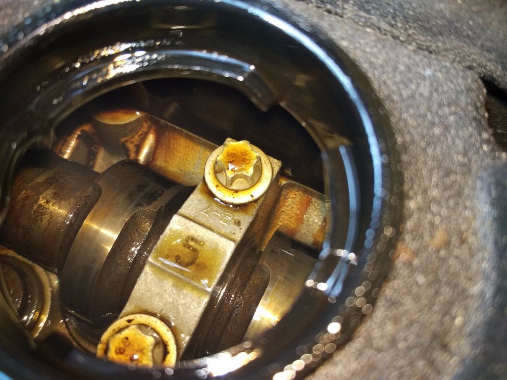

Ну и сейчас, спустя 9500км(ок. 270-300 часов) после заливки Neste 1 5w-50:
естественное освещение
с включенным фонариком(желтый свет)

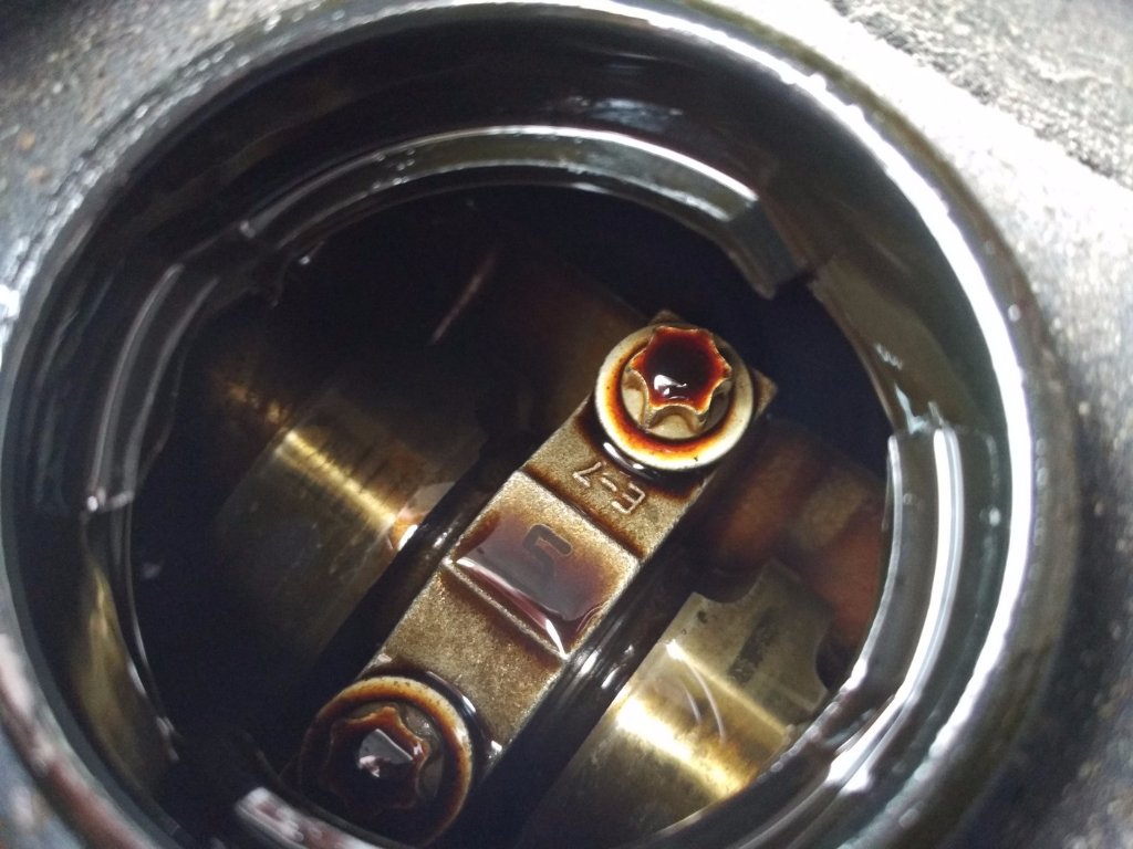

Итак, фото МЗГ после слива того, что на фото выше на пробеге чуть более 10тыс.км. и заливки ГПН SG 5-40. Итак, "почтиминералочка", начало:
Отдельно хотелось бы передать привет верующим в то, что даже 12% эстеров способны что-то намыть. Два интервала с такой дозировкой, с перерывом на короткий, в 3500км, пробег без. Результат выше.

veles писал(а): 13 сен 2017, 10:01привет верующим в то, что даже 12% эстеров способны что-то намыть
АР-1 они точно не отмыли :)

veles, на Несте стало грязнее это факт и эстеры не помогли, смотрю по этому выступу.
Сообщения: 6767
Фотографии маслозаливной горловины
#53
Да, стало грязнее, но я никогда не катал такой интервал и не сжигал столько топлива на одной заливке, около 900-950л получается. Угорело оно, кстати, за 10000 на 0,5л, а не на литр, как я ранее писал. Со щупом чет не разобрался... :ear:

veles, мне кажется или износ на валах прогрессирует?
Сообщения: 6767
#55
chaosad, понятия не имею, где ты увидел износ.
vital_xbc
Сообщения: 868
Откуда: Барнаул
Имя: Виталий Сергеевич
Масло: PEA PAO POE AN
#56
Сообщение vital_xbc »
На кулачках растет износ это видно, в принципе двигатель не сильно грязный, там отмывать пока еще просто нечего...попробуйте минералку+полиэстеры.
Сообщения: 6767
#57
vital_xbc писал(а): 14 сен 2017, 08:01На кулачках растет износ это видно
Еще раз, где?

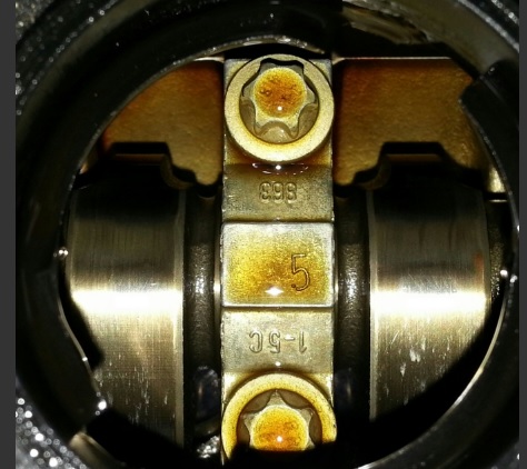

6500 км. дюрон-е 10w-30 CJ-4...пробег 109500
Отправлено спустя 1 час 41 минуту 19 секунд:
6500 назад...
http://oilchoice.ru/viewtopic.php?p=40223#p40223

mox111 писал(а): 14 сен 2017, 22:376500 км. дюрон-е 10w-30 CJ-4
кажись ничо не поменялось

Масло совсем светленькое для такого пробега. Ну и в моторе удивительно чисто, учитывая 75 тык на Dexos 2.
