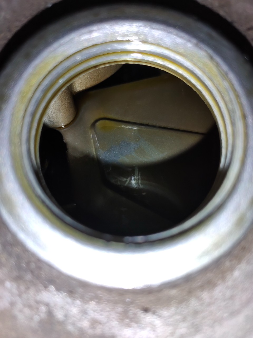

Например, такой вариант: при изготовлении распредвала , возможно, имеется операция обезводораживания (например, после гальванической обработки) , а её пропустили, или провели неправильно. В таких случаях иногда говорят:"Машина понедельника".

mox111 писал(а): 03 янв 2019, 12:51 Вас не смущает цвет масла ( который фирменный арал) ? ...меня смущает
Дык, я про это уже много раз писал!!! Больше похоже на трансмиссионное и почти без сажи. Жалко, что хозяин этой машины пропал, а то можно было бы его спросить- принёс ли он на замену своё масло в канистре, или ему заливали у дилера из бочки при помощи масляного пистолета? Если пистолетом, то возможен вариант, что кто-то (криворукий, ученик, второпях,....) взял не тот пистолет и залил трансмиссионку. Или кто-то бочку на складе перепутал.

он не смог бы проехать 6000 км. на атф ...
Отправлено спустя 7 минут 8 секунд:
Если б этот случай был на нашем СТО ,то вполне могли бы просто долить литр любой хрени ( в том числе и атф) ,взяв денег за полноценное ТО ...

mox111 писал(а): 03 янв 2019, 13:20 он не смог бы проехать 6000 км. на атф ...
Допустим. И? Тогда откуда красный оттенок? Почему сажи в масле мало? У меня её в масле сразу после замены и то больше было!! Моторы одинаковые.

(хотя и сам хозяин авто в германии ,мог долить такой литр по незнанию себе в двс ,когда загорелась масленка ) например.
Отправлено спустя 1 минуту 3 секунды:
моторы одинаковые - топливо разное :)

mox111 писал(а): 03 янв 2019, 13:27 Если б этот случай был на нашем СТО ,то вполне могли бы просто долить литр любой хрени ( в том числе и атф) ,взяв денег за полноценное ТО ...
Ну, не знаю... Это же уголовщина и варварство. И всегда можно установить, кто это сделал- кому охота такие проблемы поиметь? Трансмиссионное масло, вроде, даже дороже моторного стоит? В чём тут фишка?

mox111 писал(а): 03 янв 2019, 13:31 хотя и сам хозяин авто в германии ,мог долить такой литр по незнанию себе в двс ,когда загорелась масленка ) например.
Он ничего там про долив не написал. Написал на чём мотор прошёл 20000 км и про то, что машина у дилера полгода простояла. А что там с топливом? На чём же нужно ездить, чтобы в масло столько гадости попало, что кулачки покрошились и чтобы эта гадость сгорала без сажи ? Вроде, в Германии нет проблем ни с бензином, ни с его качеством....

Вы наверное ранее не касались всей подноготной дилерского обслуживания "наших" оф. дилеров ? и видимо еще на гарантии ? и Вам кажется ,что именно дилер четко соблюдает и блюдет правильность подбора и рекомендаций фирмы производителя ? Ведь гарантия же!! :D И как уличить дилера в использовании контрафакта ,если накрытые подпольные цеха не сдают своих покупателей и отделавшись миллионными штрафами (это к нашему об уголовщине ) возвращаются к массовому производству на следующий же день в соседнем "гараже"?...
Чет понесло меня в гаражи :D ... стоимость атф -от 250р.( примерно )...фишка в безнаказанности и больших деньгах ( а уж если какой умник и докопался с анализами ) :D - "мы уволим сейчас же этого нехорошего мастера,подарим вам литр атф и сделаем скидку на следующее ТО"... :D
( такида в германии с топливом в поряде ,поэтому у Вас в России оно(масло) темнеет быстрее :) )

mox111, при чём тут всё это? Человек живёт совсем в другой стране, в других условиях, с другими порядками. Конечно, ошибиться могут все и везде- это безспорно. Человек на тот сайт давно уже не заходил. Возможно, что уже проблема разрешилась. Там, в Германии, не побалуешь особо: например, если дилер пошёл в несознанку, или включил дурака, то можно подключить платного эксперта, который обследует мотор и даст своё письменное заключение, с которым можно пойти к дилеру, в организацию по защите интересов потребителей, в посредническую организацию , в службу жалоб клиентов на БМВ, или даже к адвокату , который подаст на виновника в суд. Так что....

Почитываю сейчас тему "Обсуждение "болячек" автомобилей" ( Обсуждение "болячек" автомобилей ) , и вот на что там наткнулся: цитата- "Напишу про Aveo T300:.... д) ржавый распредвал - это нормально. Ржавеет, значит крепкий! Сам не сталкивался. "
Как может быть нормой, что что-то ржавеет внутри мотора, где всё в масле?! :kuku "Век живи- век учись". :scenic:

Вчера продал один гибрид Тойоты, отъездив 5+ лет. Отдал с пробегом 244 тыс. км. горловина с пробега 108 тыс. км не загадилась нисколько, масла использовались разные 0w20.
Теперь вот эксплуатирую новый гибрид от тойоты: мотор 2zr-fxe, 2011 год, честный пробег 148 тыс. км. Горловина на начало наблюдений вот в таком состоянии.
