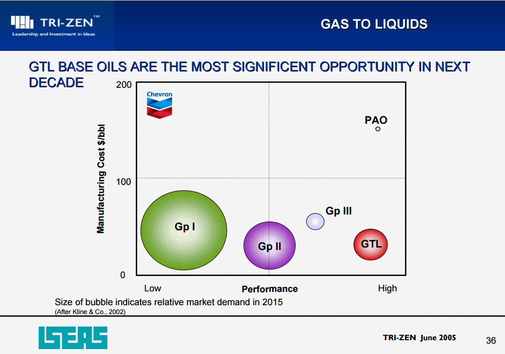

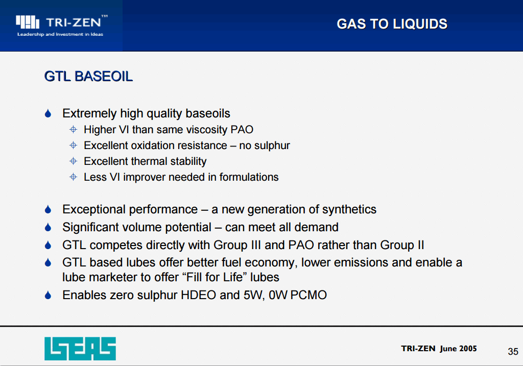

Вот преимущества кое-какие из https://yadi.sk/i/7zW0BHF9iR4zD
Преимущества GTL
1) Более высокий индекс вязкости чем у некоторых ПАО
2) Превосходное сопротивление окислению - за счет отсутствия серы
3) Превосходная термическая стабильность
4) Требуется меньше загустителя (VI) в рецептуре

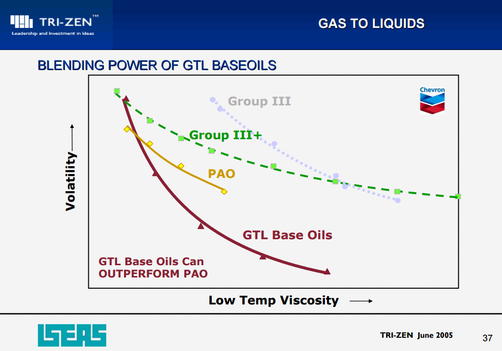

Себестоимость производства как у минералки, а характеристики базы как у ПАО
Испаряемость и низкотемпературные свойства даже лучше, чем у ПАО
1) ключевое слово - некоторых. Без комментария
2) Превосходное как я понял из графика по сравнению с 3 группой. Ведь у ПАО шикарнейшее сопротивление окислению. Да и оксиление "стартовое" в той же Ультре 2,32 как бы не рекорд далеко. Да и сера как у всех...в европейской ультре вообще один иза анализов 0,400 серы показал. Опять намахалово
3) Термостабильность - не отнять, высокая.
4) это смотря с чем сравнивать. ПАО базы тоже есть высоковязкие поэтому тут не факт..
Скорее всего графики это маркетинговая информация для дилеров-продаванов. Я подобные графики встречал когда к нам приезжал учитель из газпромнефти и учил наших инженеров.

Даже по РР ПАО сливает...Про ноак даже говорить не стану
