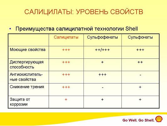

Да нет же нет, посмотрите классический пример сульфонаты и салицилаты Кальция.
Где то же была заезженная Шеловская картинка.

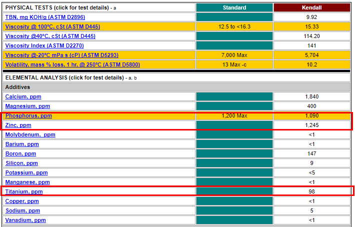

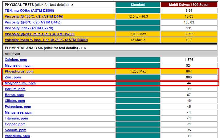

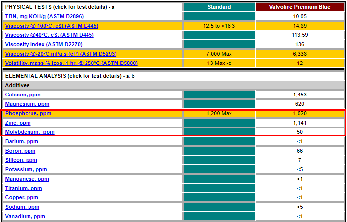

пара масел с API CK-4/SN
Kendall with Liquid Titanium Super - D XA SAE 15W-40 http://pqiadata.org/Kendall_SuperD_XA_15W40.html
Mobil Delvac 1300 Super SAE 15W-40
Valvoline Premium Blue SAE 15W-40 http://pqiadata.org/Valvoline_Blue_15W40_4192017.html Где тут сокращение ZDDP ?
Про серу и 2-ую группу писать не буду
Есть много масел на 3-ей и даже ПАО с 15w-40
даже не хочется комментировать цитату

Gubkin,
да,красивые картинки,где фосфора менее 1000 ррm -обязательно молибден/и где сокращение кальция-обязательно найдем внушительный ррm бора...конечно некоторые рецептуры более универсальные (не забываем про бензо
),какие-то ближе к дизельным двс...
