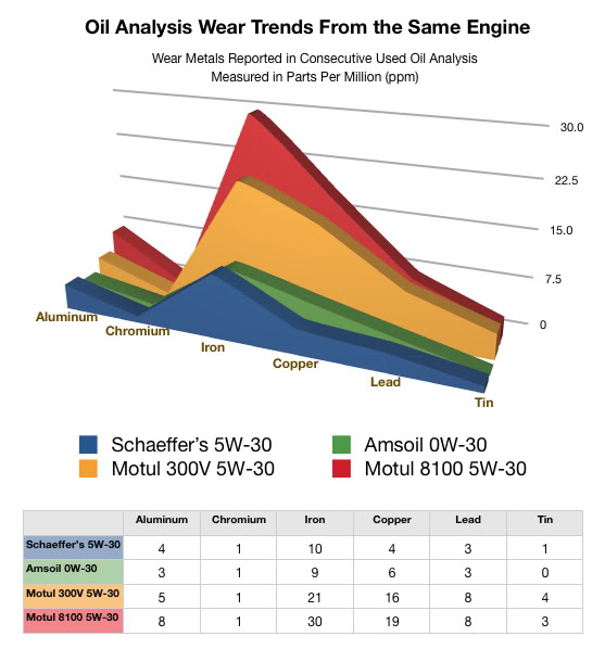

Амсоил любит стеклянные шары http://my350z.com/forum/engine-and-driv ... -info.html
Т.е. допустим следующие условия (не конь в вакууме, а реальные требования которые можно соблюсти)
- одна и та же заправка
- один и тот же фильтр
- естественной один и тот же двигатель, водитель, режим езды и климатические условия
Неужели при вот таком результате анализов нельзя сделать вывод об износе двигателя на разных маслах ?

По единичным анализам (как на картинке) нельзя - цифры всегда гуляют в широких пределах. Сперва нужно проверять достоверность путём повторного эксперимента, то если если бы они ещё раз залили амсойл после мотуля, тогда можно было бы делать выводы.

GReY писал(а):цифры всегда гуляют в широких пределах
это мнение на чем-то основано ?
ну там может 2 анализа одного масла есть где то 10, то 30 ppm ?

Согласен с Греем по поводу того, что нужно сделать выборку из пары анализов каждого масла для объективности, но тут хотя бы разница по Fe не в 1-2ppm и "что-то делающим на каждый ppm", как выразился наш админ, есть повод для паранойи и основания для того, чтобы "что-то поделать" и сделать выводы, способствующие выбору определенного масла.

Gubkin, Посмотри сам на табличку. сначала (2 анализа) всё было хорошо, а потом вдруг (опять же два анализа) металлов стало в три раза больше. Такое может быть по множеству причин. Чтобы сделать вывод о вине масла сперва нужно добиться снижения цифр до околоисходных значений.

Gubkin писал(а):Неужели при вот таком результате анализов нельзя сделать вывод об износе двигателя на разных маслах ?
можно и нужно. Производители техники такой как САТ\fiat\daimler так и делают. Они только еще потом и моторы разбирают и делают сравнение. И не бывает так, что там где в отработке износа больше состояние лучше.
