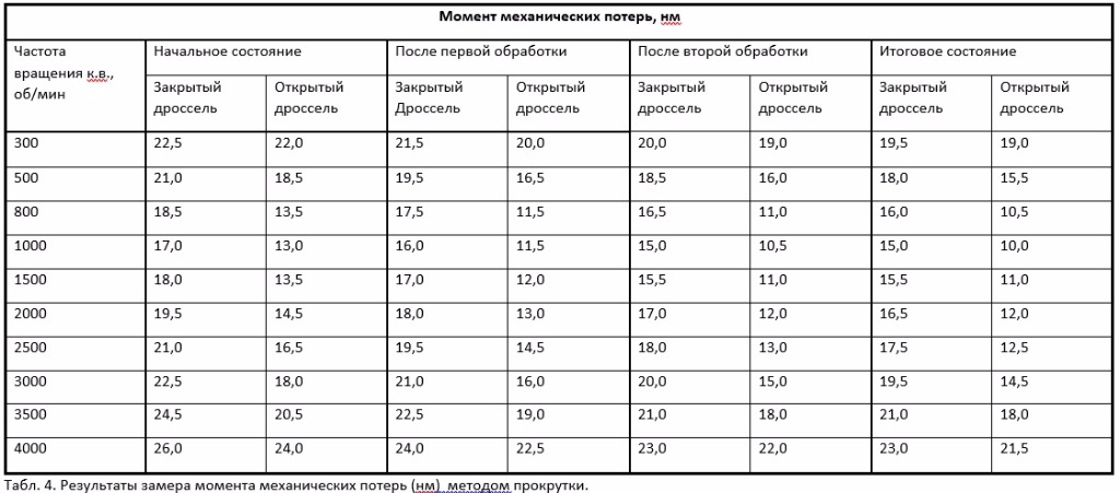

ОК, раз Витьку задача не по силам, придется решать самому.
Lew писал(а):Допустим, что чудо-состав в диапазоне от 1500-3500 об/мин за счет снижения Мтр (мехпотерь) привел к увеличению "штатного" крутящего момента Ме на 3 Нм.
Насколько л.с. по вашему в результате повысится эфф. мощность мотора Ne при частотах вращения 1500: 2000; 2500; 3000 об/мин?
Можете привести расчетные данные для оценки насколько будет велика эта доля возросшей Ne в общей составляющей Ne мотора, чтобы понять, может ли это уловить обычный любитель своим жопомером?
При 3500 об/мин: (0,3 х 3500) / 716,2 = 1,5 л.с.
При 3000 - 1,3 л.с.
При 2500 - 1 л.с.
При 2000 - 0,8 л.с.
При 1500 - 0,6 л.с.
Итого, макс. увеличение мощности мотора при частотах вращения, соответствующих макс. Ме вазовских 16-клапанников (3-3,5 тыс. об/мин) составило 1,3...1,5 л.с., что составляет 1,3...1,5% от макс. мощности вазовского мотора (кот. испытывает Шабанов) составляющей 99 л.с.
Можно ли прибавку в мощности 1,5 л.с. к 99 л.с. уловить жопомером?
Сильно сомневаюсь :facepalm
Если же макс. мощность мотора будет более 150 л.с., как у Хонд, то прибавка мощности на 1,5 л.с. будет еще менее заметна.
Что и требовалось доказать.
Замечу, что в таблице от Шабанова среднее значение снижения Мтр (влекущее увеличение Ме по сравнению со "штатным")всего лишь 2 Нм

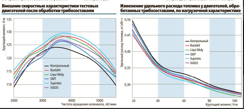

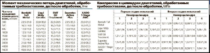

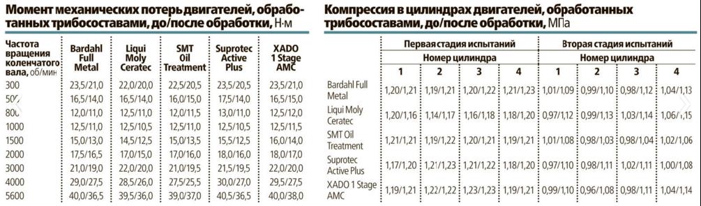

Lew писал(а):составляет 1,3...1,5% от макс. мощности вазовского мотора
опять путаем теплое с мягким? хватит писать ерунду!...
разницу между мех потерями при прокрутке и разницу между внешней скоростной характеристикой не понимаешь? специалист сразу видно ! :lol:
в статье http://www.zr.ru/content/articles/84078 ... 840783-1:2 есть таблицы с замерами мощности и крутящего момента где видно что мощность на супротеке(после первой обработки! ) выросла на 4% , крутящий момент на 5,5нм , ..например для моей хонды будет 8л.с.(думаю мой состав еще эффективней) что вроде не плохо!...а снижение мех. потери которые влияют на накат думаю будут равны если брать пропорционально обьему двигателя примерно
2,4/1,5 *3нм=4,8нм
давай посчитаем я торможу двигом на 4000-5000об при езде с перевала...
получаем : такая сложная формула где ты ее нашел? в учебнике наверное секретном )))ты просто гений что смог в ней разобратся :катаюсь:
0,48 *4000/716=2,68 л.с
0,48*5000/716 = 3,35 л.с
в итоге примерно 3л.с. тянут машину вниз сильнее обычного, тебе этого мало? ...мне хватает чтобы почувтствовать!
далее давай решу задачку по моменту на колесах , вижу ты ее не осилил...
если момент потерь в двигателе у меня в раоне 5нм, на колесах это будет учитывая передаточные числа грубо 5*2*4= 40Нм , или 4 кгс, возьми динамометрический ключ(надеюсь знаешь что это такое или мужики тебе рассказывали) и прилож такое усилие к центральной гайке , посмотри будет ли машина реагировать на такое усилие, можешь на видео снять, или каждый может проделать дома такой эксперимент...
по мне так вполне приличное усилие чтобы почувствовать!
Lew писал(а):Если же макс. мощность мотора будет более 150 л.с., как у Хонд, то увеличение мощности на 1,5 л.с. будет еще менее заметно.
специально для умственно отставший напишу, что есть такое понятие пропорциональность! ...если мотор больше то и снижение потерь и повышение мощности будет соответственно больше! ..сколько можно уже позорится любезный! ? вы совсем не але в технике? :)

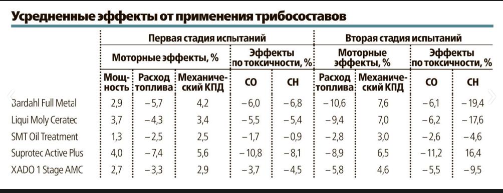

Vitek74 писал(а):есть таблицы с замерами мощности и крутящего момента где видно что мощность на супротеке(после первой обработки! ) выросла на 4% , крутящий момент на 5,5нм
Витёк, давно заметил, что вы ясновидящий :D
Где в статье вы ухитрились узреть таблицы с замерами мощности????? :shock:
Я вижу лишь одну колонку цифр, причем не абсолютных значений, а каких-то процентов роста непонятно отчего взятых. Что обычное дело для Шабанова, он любитель изъясняться загадками
По таблице на супротеке Ме вырос макс. на 5,5 Нм, супротек у них в исследовании вообще абсолютный чемпион во всех видах состязаний. Круче только звезды.
На остальных составах рост скромнее, примерно 3-4 Нм, а на 2-х присадках при частотах от 2500 до 3200 об/мин вместо роста вообще снижение момента. Как такое может случиться? :shock:
Все это наводит на мысль об объективности исследований и том самом проценте рассеивания результатов, кот. между прочим при подобных исследованиях доходит до 30%.
Такой разброс данных мог вполне уместится в процент рассеивания.
Vitek74 писал(а):крутящий момент на 5,5нм , ..например для моей хонды будет 8л.с. что вроде не плохо!..
Это при какой частоте вращения будет 8 л.с.? :shock:
Приведите значение плиз.

Lew писал(а):Где в статье вы ухитрились узреть таблицы с замерами мощности?????
это так важно видет замеры мощности! ...то что пишут прибавка 4% Вам ученым не катит! вот если шабанов написал было 100 стало 104, это другой разговор!..просто в корне меняет дело! ...и снижение расхода само по себе образовалось в 10% а не от присадок...
Lew писал(а):кот. между прочим при подобных исследованиях доходит до 30%.
ну все на хер все эксперименты! ...наверное и мощность в паспорте не стоит писать правда?

Lew писал(а): Насколько л.с. по вашему в результате повысится эфф. мощность мотора Ne при частотах вращения 1500: 2000; 2500; 3000 об/мин?
ты сам то понимаешь про что писал? ...брал мощность мех потерь при прокрутке НЕ работающего двига, а считал
Lew писал(а):Насколько л.с. по вашему в результате повысится эфф. мощность мотора Ne при частотах вращения 1500: 2000; 2500; 3000 об/мин
это надо быть таким тупым чтобы не понимать что мех потери в работающем двигатели выше! и их снижение тоже выше чем при простой прокрутке!
путашеь мягкое с теплых, ну реально не але в теме! :катаюсь:

для наглядности читателей кидаю фото
Механические потери.jpg (263.88 КБ) 1528 просмотров

Lew писал(а):Это при какой частоте вращения будет 8 л.с.?
причем ту частота вращения ? совсем глупый что ли? ты читай внимательно 4% мощность приросла, (причем это только после первой обработки! )
у меня мощность 200сил, потому 8л.с., это минимум..., во второй стадии испытаний видим и расход упал и мех КПД +6,5
момент потерь в моем двигателе точно не знаю потому считать смысла нет!...
но можно и прикинуть исходя из прироста мощности
если принять 8л.с. 8 *716 /7000=8,1нм...неплохо это как плюс 80куб к обьему!
если принять 12л.с. 12*716/7000= 12,27нм...тоже как бы не слабо!
думаю с присадкой которая у меня прирост еще выше! :lol: а че мне, фантазирую как хочу, кто запретит! :) тут же так принято)

клоун ты меня читаешь? или совсем уже в не себе? я тебе написал откуда 8л.с , не волнуйся так, я понимаю ты опять лоханулся сильно...ну не первый же раз! :lol:
Vitek74 писал(а):причем ту частота вращения ? совсем глупый что ли? ты читай внимательно 4% мощность приросла, (причем это только после первой обработки! )
тут вся инфа, ..но для тупых повторю 200л.с. умножим на 4% получим 8л.с.
а зачем тебе кстати обороты? ...ты решил зафлудить тему? ) надеюсь ты их нашел из формулы расчета мощности мех.потерь?

Ну так сделайте наконец это одно действие, что мешает? График отрицательных ускорений постройте, если вам так проще.
Сделайте хоть что-то кроме прославления своего жопомера да бесконечных фантазий на основе данных, высосанных из пальцы

Vitek74 писал(а):ты про свой бред то понял что по моменту мех потерь при прокрутке , а считал мощность работающего двигателя?
Не, парень совсем не въезжает в тему.
Я считал мощность приняв среднее значение роста Ме 5-ти составов из графика, снятого по ВСХ. СРЕДНЕЕ.
У меня примерно вышло 3 Нм - НА ГЛАЗ.
Если бы я брал среднее значение по 5 составам из таблицы "прокрутки", то взял бы ДВА Нм.
Дошло наконец?
С Р Е Д Н Е Е по 5-ти составам, а не по одному супротеку
