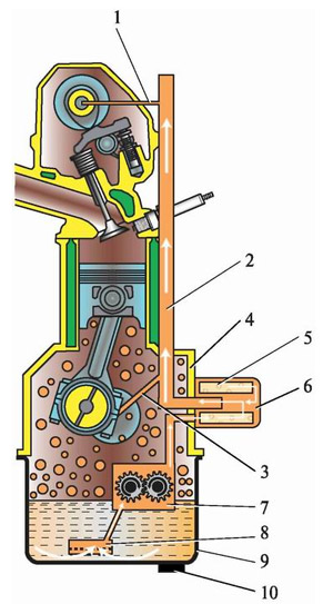

Он и так никуда не стечет, фильтр заполнен будет. И обратный клапан потому и обратный, что запирает только обратный ход масла из фильтра, затекать он не мешает. :kuku

Обратный клапан работает в случае, когда фильтр стоит "вверх ногами" чтобы масло из него не стекало и маслянный насос не хапал воздуха с фильтра, пока в него не засосет порцию масла...как-то так. Когда вниз дном, на таких машинах обратный клапан не имеет вообще никакого практического смысла.

Похоже никто не скачивал бензин (бражку, воду, на выбор) из вышестоящей емкости в нижнюю шлангом :D
Как не изгибай посередине шланг, хоть кольцом вверх, вниз, вбок, жидкость будет стекать сверху вниз.
И фильтрующий элемент в фильтре не станет огромным препятствием горячему маслу.

veles писал(а):запирает только обратный ход масла из фильтра
а столб масла выше фильтра этот клапан не перекрывает от стекания ?

Масло находится снизу, в поддоне. Если фильтр находится ВЫШЕ уровня масла в состоянии покоя, когда масло стекло и находится кверху дном - то обратный клапан обязан держать масло в фильтре. Если же фильтр находится ниже уровня масла в поддоне или в любой точке вниз дном (масло само по себе гравитацией держаться в корпусе будет, не так ли? и никак не потечет вверх) - обратный клапан не только не работает, но и практически нафиг не нужен, лишнее сопротивление. Машины все разные.

Вот этот столб жидкости в маслоканалах, распредвале, натяжителях ВЫШЕ уровня маслофильтра не надо удерживать от стекания в поддон ?

Тебе пишут о ситуации, когда фильтр стоит внизу, отверстиями вверх! Правильно тебя То....

Когда фильтр стоит отверстиями вверх, совершенно фиолетово где фильтр - внизу или в верху, масло физически из него не может вытечеть...а вот из канала - может!

Ой простите я торможу неважно как стоит фильтр хоть в вакууме хоть кверху днищем масло будет разрежением засасывать назад в поддон и никакой клапан не поможет.
Однако если фильтр стоит вверх отверстиями, когда попрет воздух он улетит быстрее чем пойдет масло и оно все-так большей частью останется в фильтре. Представили?

О развели то ))) причём тут положение в пространстве клапана, куда важнее где фильтр стоит, в какой части ДВС, да и видимо про сообщающиеся сосуды никто не слышал, трубки от сосудов хоть снизу хоть с середины подводи суть не меняется. Если "обратка" имеет выше давление или уровень масла в ней выше уровня поддона и клапан не рабочий или отсутствует (в том числе в самом ДВС) масло висеть в воздухе не будет, оно будет стекать.

vital_xbc, Да при чем тут полный фильтр? Весь столб масла до поддона спустится. Если фильтр дырками вверх, то всего навсего фильтр будет почти полный, а в маслозаборнике, насосе, верхней части фильтра, и каналах выше будет воздух, если обратный клапан нерабочий.
Про машины с картриджами и т.д. там клапан обратный и перепускной может быть в движке.

Дмитрий Анатольевич, да они думают, что обратный клапан в фильтре для того чтоб масло не выливалось с корпуса фильтра,
а то что столб жидкости имеет давление выше перед клапаном, а под ним(отверстия по переферии) давление ниже - перепад давления создаёт условия для закрытия клапана и сохранения масла в каналах выше резьбы фильтра.... ну не было у людей гидравлики, не будем на этом останавливаться :)
