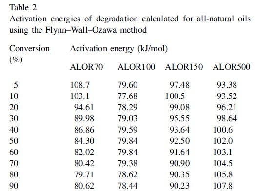

Vadim_Mk писал(а): 04 сен 2018, 21:16 фракции, входящие в состав PAO масла распадаются под воздействием температуры
вот это ничоси открытие !!! Я тебе секрет открою - ЛЮБЫЕ углеводороды распадаются от :D
Мы то с тобой за другое.
Ну ка какую зависимость ты видишь тут ?
термо 1.jpg (26.42 КБ) 8855 просмотров
А тут ? не подскажешь ?
термо 2.jpg (40.67 КБ) 8855 просмотров
термо 3.jpg (39.71 КБ) 8855 просмотров
как видно что чем гуже жижа тем выше нужно портатить энергии (температуры) для того чтобы началось разрушение (крекинг). Тут указаны энергии для одного моль вещества

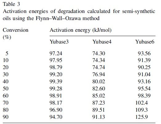

Отправлено спустя 2 минуты 5 секунд:
вот теб кряк 3+ группа. Такая же зависимость.
термо 4.jpg (36.41 КБ) 8853 просмотра

если по графикам в посте №159 ты всё равно видишь своё - я больше не буду дискутировать. ПОказано очевидное - а ты просто топаешь ногой и говришь НЕТ

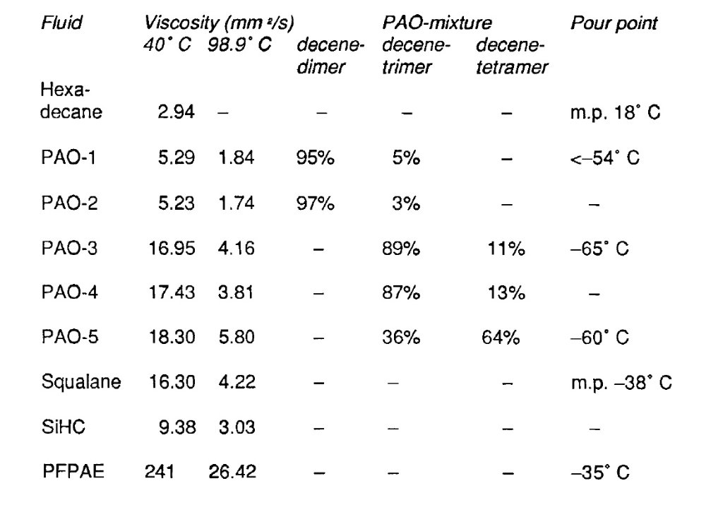

Бозон Хиггса писал(а): 04 сен 2018, 19:43 а тебя не смутило что выводы сделаны об отдельных фракциях ПАО а не о конкретных базовых маслах,
Нет не смутило, так как синтетические, и по заверениям маркетологов с одинаковыми молекулами ПАО масла оказываются на самом деле смесью различных олигомеров с разной термической стабильностью что показано и у Коха,
Состав ПАО по работе Коха
и у Рудника.

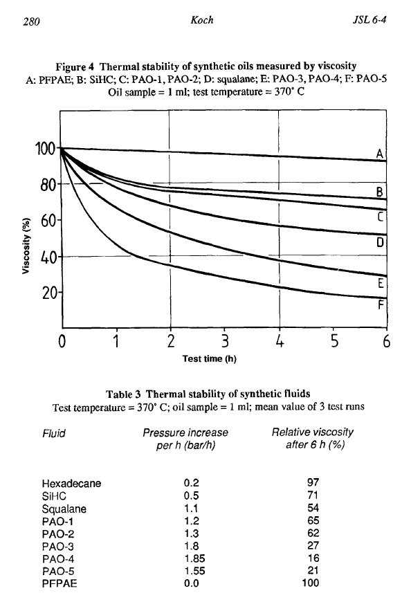

Падение по вязкости после испытаний в замкнутой металлической емкости с откачанным воздухом, что бы не было окисления - что по федеральному тесту у Рудника, что у Коха (работа № 26 в референсе главы 1 Рудника) сопоставимо
Падение вязкости по Коху
PAO Koch.jpg (75.36 КБ) 8813 просмотров
Повторяю еще раз, не надо мешать австралийцев с антиокислительной способностью разных базовых масел, которую они исследовали в своей работе (так как появятся другие неудобные графики, а не настырная езда по ушам лохов от кое кого в стиле "покупайте ПАО пенное, будет жопа офигенная!", на которое со стороны ПАО не будет ответа истошные крики вы все врете) масла с термосбалиьностью, или в сотый раз разместить определение термостабильнсои и антиокислительной способности от Мобила?

Vadim_Mk писал(а): 05 сен 2018, 11:11и у Рудника.
ты внатуре на ручнике ? я тебе писал уже что таблица 1.7 это про волатильност, про термостабильность таблица 1.6. Прекрати уже тупо упираться.
Vadim_Mk писал(а): 05 сен 2018, 11:11сопоставимо
несопоставимо - разные методы и рудник использовал базу, а кох чисто фракции выделял и их свойства изучал нестандартизированным методом поэтмоу это дичь.
Vadim_Mk писал(а): 05 сен 2018, 11:11 не надо мешать австралийцев с антиокислительной способностью разных базовых масел, которую они исследовали в своей работе
ты слепой ? там русским по белому написано что термостабильность. Антиокислительные мометны я отттуда даже не вставлял сюда, нахрен ты их приплетаешь. ПРосто не умеешь читать что ли ?
