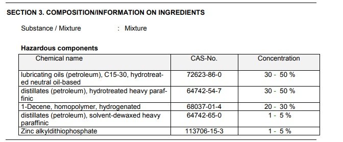

Бозон Хиггса,
и сколько там пао ? для нуля как правило пао4 ,для комтранса как можно его меньше в готовом продукте 10-20-30%...и только в условиях крайнего севера ,где износ считают по весне :D ( а в пургу-лишь бы заводилась)...
0-40 дю.jpg (38.11 КБ) 11160 просмотров
(да-да msds фигня :coffee: )

mox111, что за винегрет из мыслей я от тебя прочитал ?
раз ты согласен что мсдс фигня то зачем его публикуешь ? что ты им хочешь сказать/донести ?
Ладно Вадик, у него в силу возраста ментальные скерпы/оковы вросли как у потерянного питомца ошейник в шею. Ты чего не понял касаемо мсдс ? разжевано дальше некуда.

Бозон Хиггса,
хотел сказать ,что легкие базы (без которых в нуле никак)-совсем не тот компот ,который нужен комтрансу...

mox111 писал(а): 22 авг 2018, 17:04 который нужен комтрансу
тогда тебе тот же вопрос что и Вадиму. Как и зачем тогда САТ (№1 в мире про объему выпускаемой комм. техники и самым большим ассортиментом её же) выпускает своё фирменное масло CJ-4 CAT ECF-3 в вязкости 0w-40 и покупается оно на ура при разности стоимости за 208 литровую бочку почти в 2 раза.
Реально на каждые 10 тон масел САТ тоны 3-4 продается нулевка и это в цфо, где -30 редкость

Ну так писал же уже -почему САТ --- "и только в условиях крайнего севера ,где износ считают по весне :D ( а в пургу-лишь бы заводилась)..."
