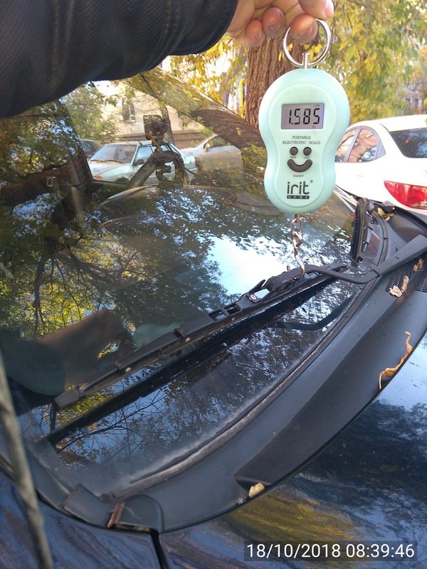

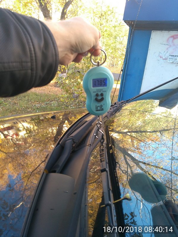

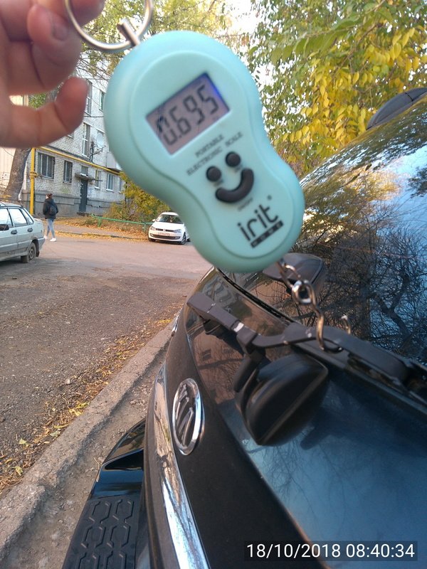

Сфоткал у себя силу прижатия [кг] поводка действующую на стеклоочиститель
18" = 450 мм = 1,6 кг
24" = 600 мм = 1,8 кг
14" = 350 мм = 0,7 кг

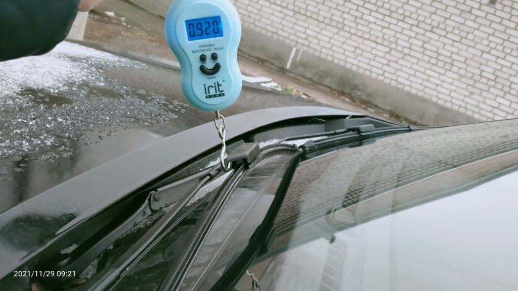

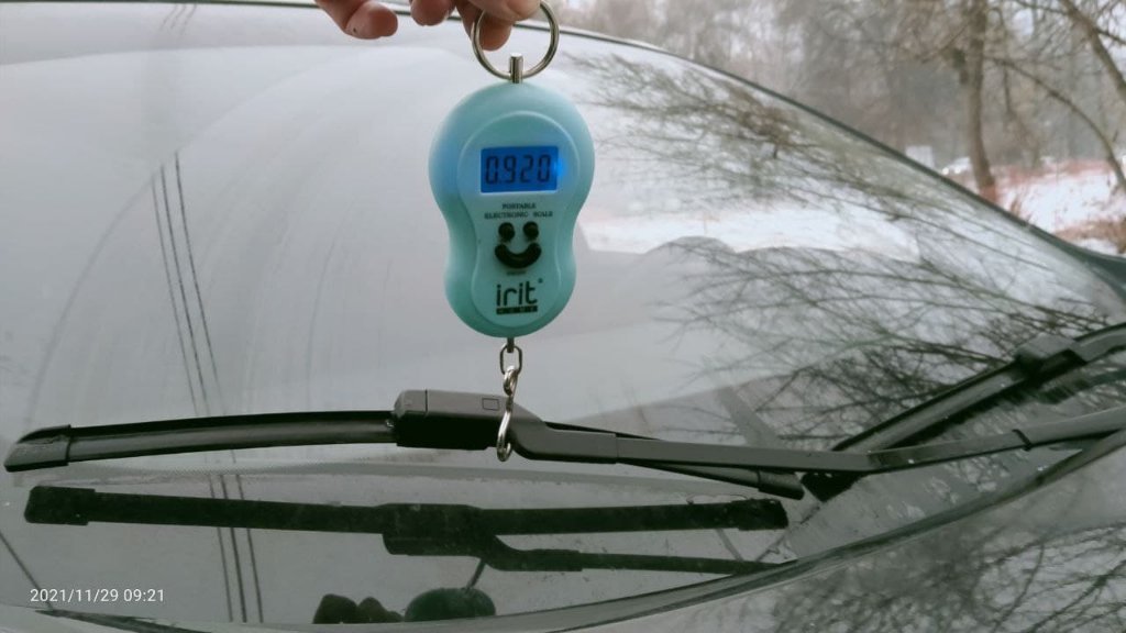

Сила прижатия на Haval F7x через год от состояния нового )
