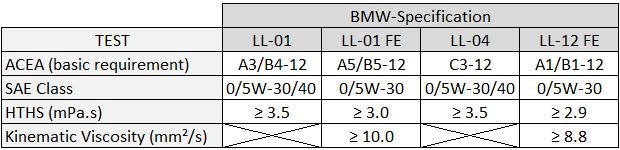

2. Объём картера 8 литров, рекомендации производителя: 5W-30/5W-40 BMW LL01 (LL04 если нет 01).

У BMW LL01 и LL04 есть масла и 5W-30 и 0W-40 и 5W-40.
На какой вязкости лучше остановиться для этого мотора?

Мануал сюда 5-30 A3/B5 предписывает

quinine писал(а): 10 июн 2019, 10:41 где ты этот мануал нашёл?
да это для понимания что такое LL-01 и LL-04... их даже в афтоне справочнике нет, диче-допуски какие-то ненужные )
