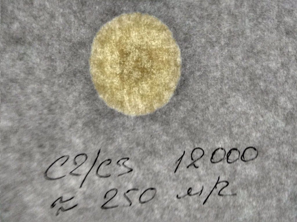

Вроде получилось и что бы было наглядно дублирую комментарии из поста:
Цитата:
А вот и она:
С2 С3 пробег 12000 20 01 2019 .jpg (42.05 КБ) 3309 просмотров
То что я вижу у него выработано только 2/3 ресурса максимум...

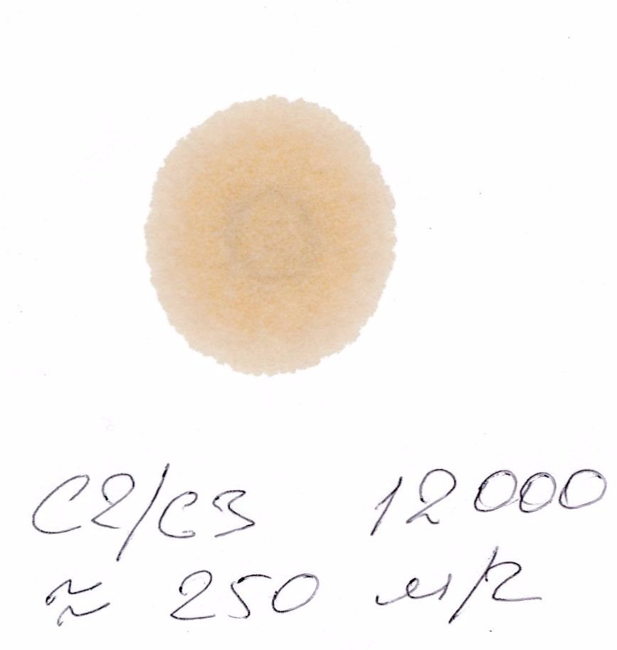

эта же капля, только на просвет:
С2 С3 пробег 12000 20 01 2019 просвет .jpg (150.03 КБ) 3309 просмотров
как бы к вопросу о топливе в масле при ср ск 27км/ч (для зимы) в основном короткими отрезками по 2-3 км, грею всегда, даже летом...

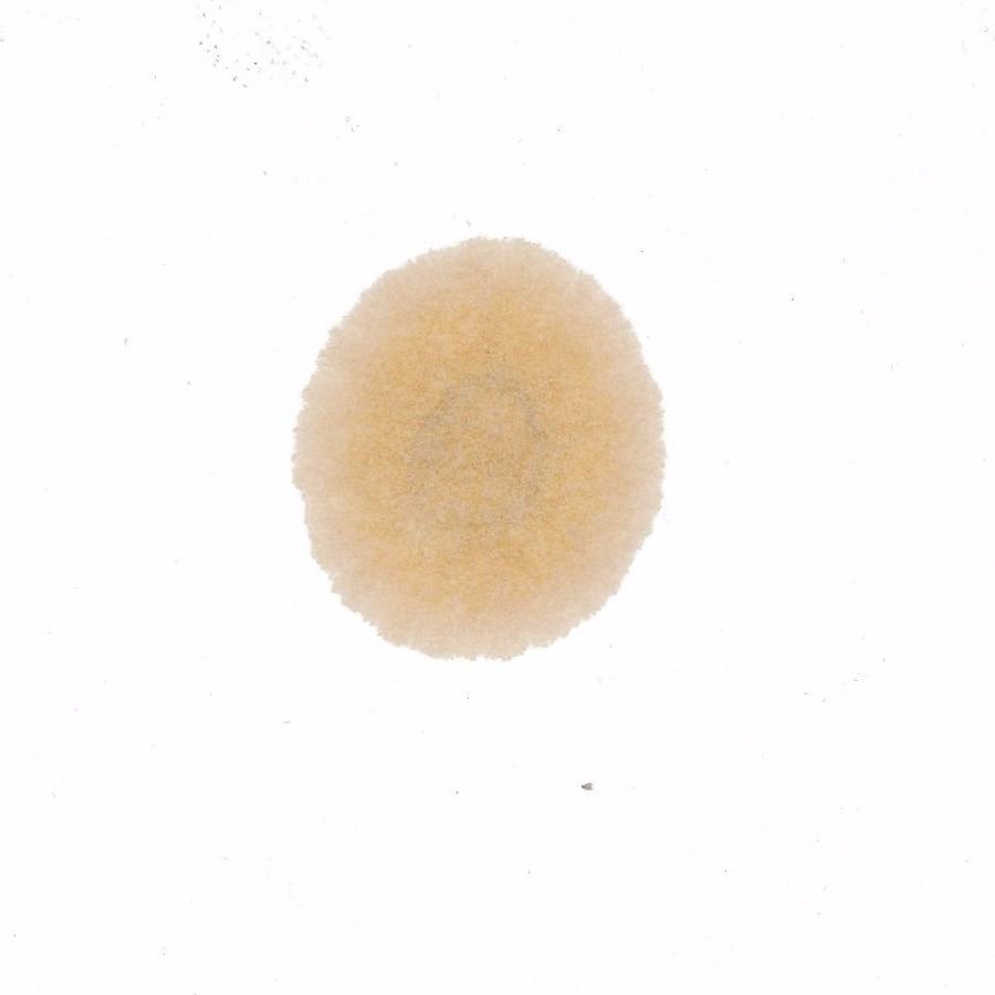

интересно сравнить с каплей Mobil 1™ ESP Formula 5W-30 на моем двигателе:
пробег 7500 220мч 20 ноября 2017.jpg (32.04 КБ) 3309 просмотров
при пробеге 7700 км и 220м/ч, как по мне оно выглядит хуже Шелл как по грязи так и по ядру при меньшем пробеге... а этот мобил тоже не пальцем делан...
