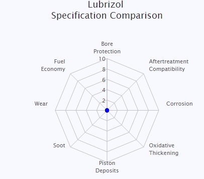

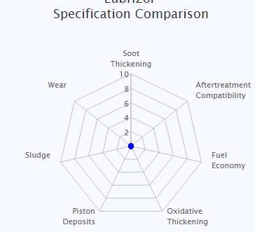

И опять же ,скатываемся к тому,что если комтранс имеет бензодопуск,то он имеет право),конечно имеет,только в больших парках машин,где экономия (одно масло на всех) с лихвой покрывает все остальные мелочи в эксплуатации и ремонте.
С цинком ты легко найдешь нужное соединение в любом MSDS продукта
И на последок любимые таблички лубризол,где можно посмотреть приоритеты грузовых и бензо масел :)
