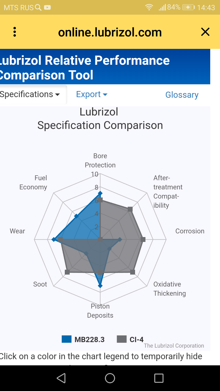

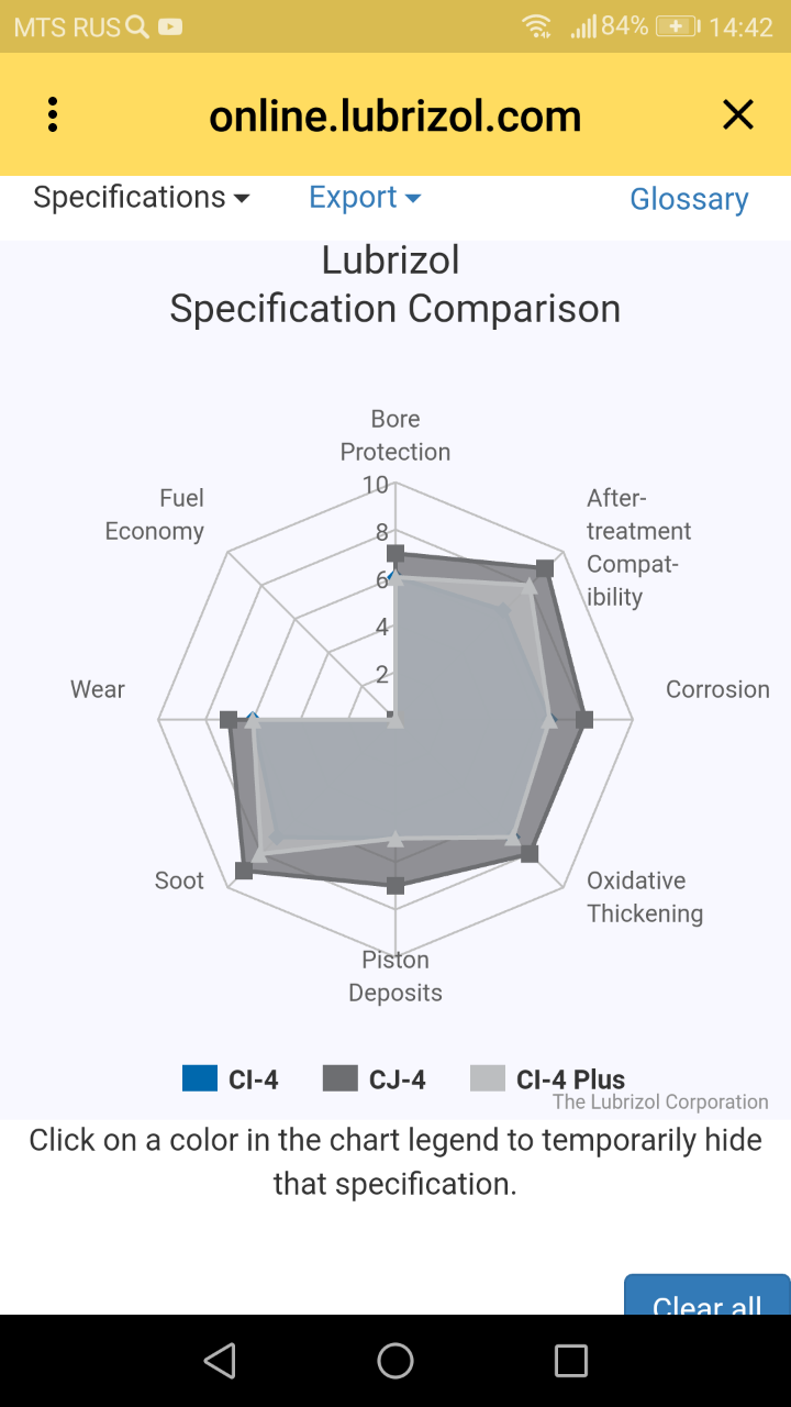

Поришь откровенную чушь, обобщая легковые дизеля под одну гребенку!... Ты не первый день на форуме что бы так нелепо мазатся по тупому!... У него поршня просто дикого размера, их нагреть как то в такой машине просто не реально, это же не самосвал груженый в гору на полном газу постоянно ездящий!... посмотри анализы щелочное везде высокое... а ты лепишь дичь откровенную...ввиде страшилок и фантазий нелепых...)
Сам поймешь про что картинки и где оксидация лучше?

Ты не знаешь сколько циклов на сдвиг в 228.3 и в 228.31/51/5 к примеру или какая разница в окислении ? (подсказка- в три раза!)

не сравнивай паутинкой разные категории (228,3 vs CI-4) ...мы же по серьезному беседуем...
