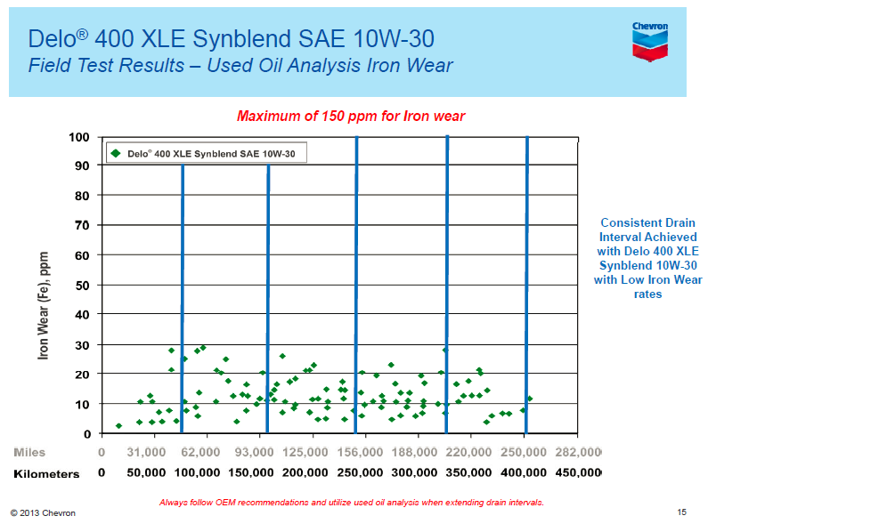

Шеврон не согласенLew писал(а):если вы часто и длительно используете режим максимальной мощности и высоких оборотов двигателя - не применяйте в бензиновых моторах (особенно с впрыском в цилиндр) масла градации хW-20, а в дизельных не используйте хW-30
Катал 500 тыс.км и результаты отличные!

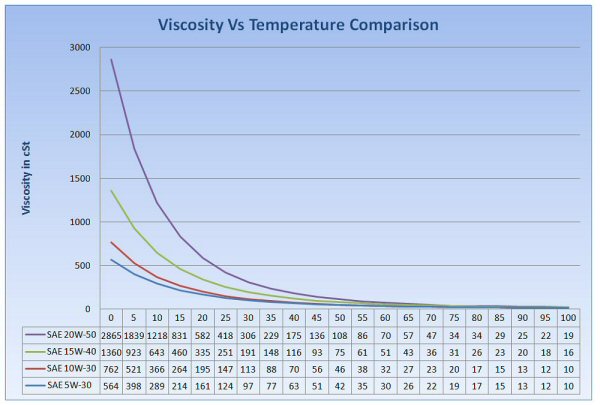

Это точка зрения не моя, а физикиGubkin писал(а):Опять твои заблуждения по индексу маслаВсё придерживаешься точки зрения, что 15w-40 c индексом 100 при нагреве в какой-то момент станет более жидким, чем 0w-40 c индексом 180 ?
Чем выше ИВ, тем менее интенсивно снижается вязкость масла при его нагреве.
Ты хочешь опровергнуть законы физики?

госпади, при чем тут законы физикиLew писал(а):Ты хочешь опровергнуть законы физики?
научись различать логарифмические графики с короткой осью абсцисс обычно от 40 до 100 град и обычным ЛИНЕЙНЫМ графиком, где не просто прямые линии, а совсем другая зависимость
И вязкость 15w-40 всегда будет выше вякзости 0w-40 хоть при 500 С (прожаркиным привет )
Масло 0W-20: обожать или бояться?
Чем обоснуешь кроме "верь мне - я знаю"?Gubkin писал(а):И вязкость 15w-40 всегда будет выше вякзости 0w-40 хоть при 500 С (прожаркиным привет )
- Сообщения: 19958
фиолетовая линия у масла с низким индексом (20w-50), о чем говорит сильная крутизна кривойLew писал(а):Чем обоснуешь кроме "верь мне - я знаю"?
5w-30 у масла с высоким индексом
масштаб неудобный конечно в околонулевых значениях, но линии не пересекутся и не будет такого что 20w-50 станет "жиже" 5w-30
вроде элементарные вещи, зачем я это вообще объясняю
