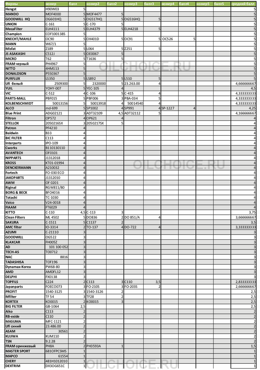

Накопилось уже не мало статистики в разделе Масляные фильтры
Теперь можно сделать выводы и сказать кто есть кто
таблица с данными
масляные.xlsx
(24.78 КБ) 845 скачиваний
После сортировки по количеству баллов имеем такую картину
Выделим 3 группы для простоты восприятия:
Группа А - фильтра со средним баллом 5. Безукоризненное качество, придраться не к чему :)

Группа В - фильтра с небольшими недочётами. Средний балл от 4 до 5.

Группа С - фильтра с большими проблемами в конструкции. Ставить такие не рекомендуется

В ходе распилов были фирмы которые удивили.
Прорыв года! :)
MecaFilter и Misfat - фильтра просто шикарные несмотря на низкую цену и не всегда приятный внешний вид.
JS ASAKASHI тоже порадовали качеством!
Разочарование года!
KITTO - китайский закос под NITTO
Так же разочаровала Сакура, Гудвилл (без HQ)
Закос под Японию KUJIWA тоже у нас не прошел мимо...

Gubkin писал(а):Разочарование года!
KITTO
чёй-то сразу разочарование? их 110-й поначалу даже числился самым нормальным среди самых дешёвых, лишь много позже мы накопали ещё более нормальных по той же цене
разочарованием я бы назвал Clean Filter, но его нахождение в группе С явно ошибочное
Отправлено спустя 6 минут 59 секунд:
N&N писал(а):отсутствие всепогодного силиконового дренажника тоже недочет!
тут склонен согласиться, фильтры с дубеющим клапаном нельзя относить к группе "придраться не к чему".
если становится реально твёрдым, то масляное голодание при холодном пуске будет усугублено необходимостью некотрое время преодолевать гиравлическое сопротивление этого препятствия
Отправлено спустя 6 минут 2 секунды:
не понятно,чем Jakoparts хуже того же Misfat.
группу C я бы разделил на полный отстой типа Kujiwa и BIG и производителей с нестабильным качеством типа TopFils и Kitto.

Сообщения: 19866
Лучшие масляные фильтры по результатам распилов
GReY писал(а):чем Jakoparts хуже того же Misfat
ничего себе ты сравнил... ))
у Джакопартс косяк серьезный
