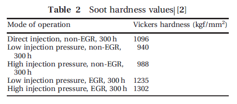

В таблице 2 показана твердость частиц сажи по методу Виккерса
Как видно, без ЕГР твёрдость частиц на 20-30% ниже.

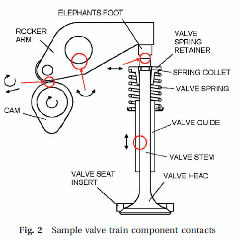

По данным исследования [2] частицы сажи были обнаружены в следующих деталях

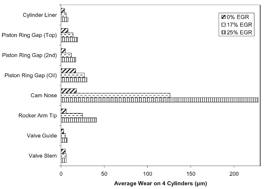

На двигателе 4D55T/C выявлена следующая зависимость износа различных элементов от степени открытия клапана ЕГР [3]
На данном графике износ при нулевом содержании сажи принят за 0%

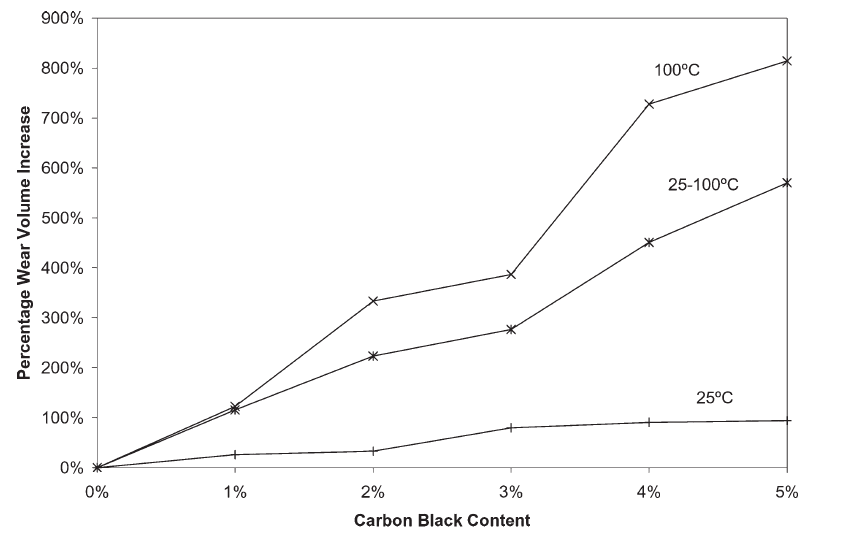

Как видимо, при одинаковом содержании сажи в масле, износ увеличивается в повышении температуры [4]

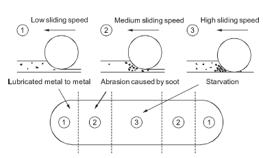

Объяснение этому показано на картинке
большое содержание частиц сажи затрудняет доступ масла и ZDDP в зону трения. Локальное масляное голодание.

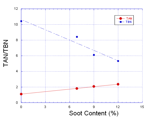

Зависимость кислотного числа TAN и износа от кол-ва сажи [5]
