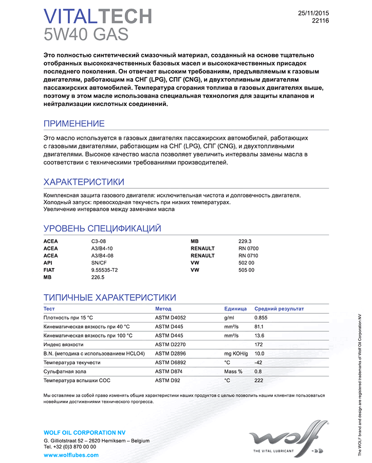

Wolf VITALTECH 5W-40 GAS (SN, C3, 229.3)
ACEA: A3/B4-08
ACEA: C3-08
API: SN/CF
FIAT: 9.55535-T2
MB: 226.5
MB: 229.3
RENAULT: RN 0700
RENAULT: RN 0710
VW: 502 00
VW: 505 00
1л = 8325892
20л = 8326493
60л = 8326592
205л = 8326691
интересное какое масло блин...ТБН=10, зола 0,8
Ноу хау прямо....мож кто пробовал ?

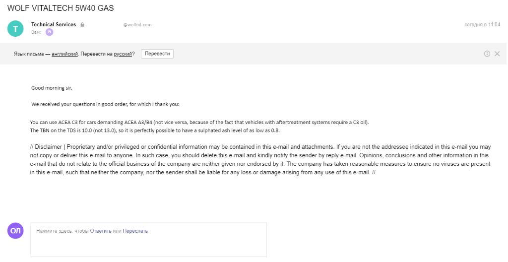

upd: написал в Wolf сегодня по этому маслу на родину им. посмотрим что ответят
Вофль ответил. Я в тексте запроса спецом исказил инфу по ТБН что бы проверить данные пдс.
Короче тбн 10 при золе 0,8 по мнению вольф это вполне се возможно. Надо анализ делать.
Вопрос только почему никто другой так не делает... :?:
