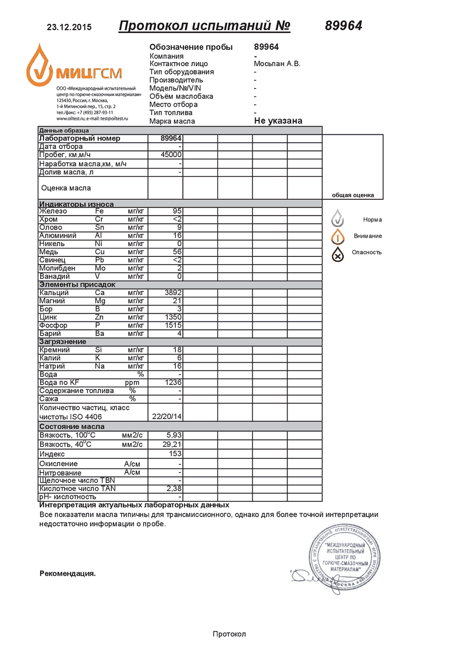

Оригинальное Ford WSS-M2C200-D2 после 45000 км с коробки 6DCT250 (FORD FOCUS III 2,0)
- mox111
- Сообщения: 3643
- Откуда: Москва
- Имя: mox
- Масло: 68037-01-4 )))
Машина FORD FOCUS III 2,0
Коробка с двойным сухим сцеплением (powershift),заправка масла -1,8
Общий пробег 45000т,на масле-45000т
Заводская заливка.
Для удобства сравнения - в единой форме оилчойса
Данные для свежего масла Оригинальное Ford 75FE WSS-M2C200-D2 свежее [МИЦГСМ]
Заводская заливка.
А медь и железо о чем говорит? Много это или мало?

На металлы износа я бы вообще не смотрел так как здесь металлы с обкатки..

Отправлено спустя 41 минуту 35 секунд:
а что по воде? от 500-2000 вроде как не очень...да и класс чистоты 20/14 не особо,грязное в общем) много обкаточных дел в масле
нормально всё по воде, конденсат обычный, всего 0,12%

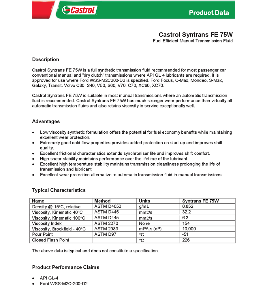

Картинка правильная ? Есть мнение, что это масло Castrol Syntrans FE 75W
С таким кол-вом металла я б каждые 50 тыс.км менял

Gubkin,
да,оно самое,жалко не возможно проверить анализ свежего на элементы присадок(,а то чет прям кучеряво по присадкам для трансмиссии

По-моему нормально тут всё с износом. Стружки же в слитом не было?
А вот индекс вязкости не внушает. Как машина вела себя в морозы?
GReY,
стружки не было,было черное,про морозы не известно)

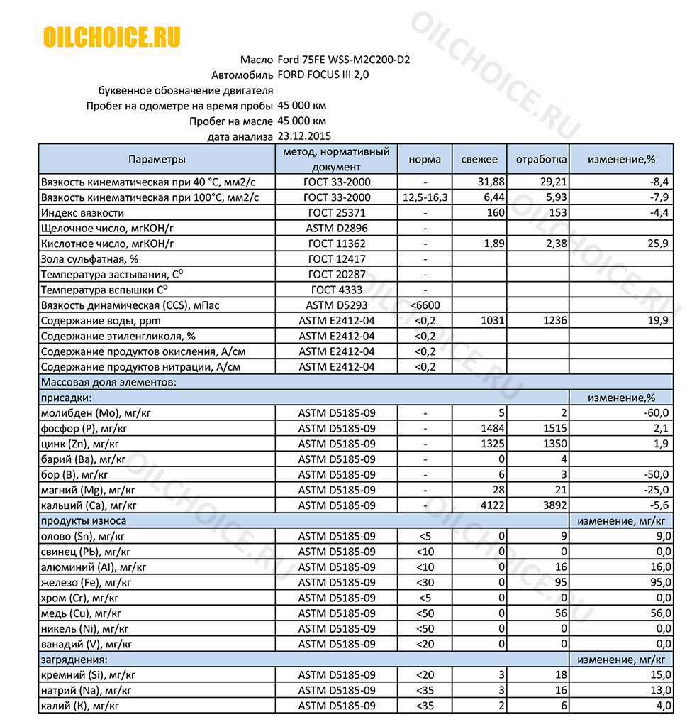

Отправлено спустя 21 час 19 минут 39 секунд:
придется сделать анализ свежего,уже прикупил) в середине января,надо бы сравнить с отработкой
Для удобства восприятия забил данные в единую табличку
данные для свежего масла взял из Оригинальное Ford 75FE WSS-M2C200-D2 свежее [МИЦГСМ]
