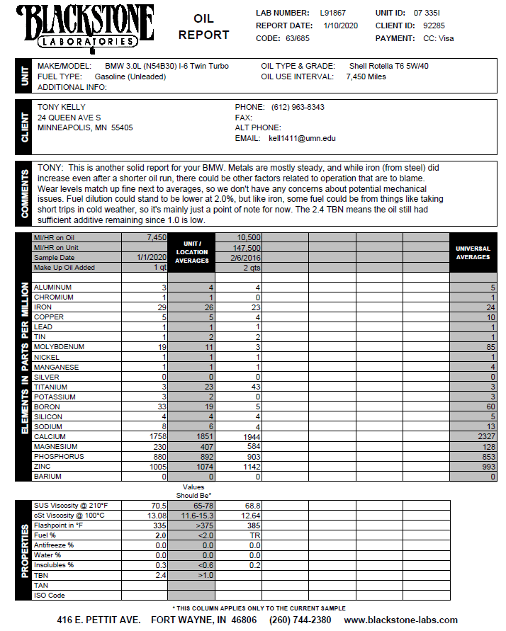

масло SHELL Rotella T6 5W-40 (CK-4/SN, E9, 228.31, VDS-4.5)
авто бензин 2007 BMW 335i 3.0L (N54B30) I-6 twin turbo,
пробег на масле 7450 миль или 12.000 км
пробег на авто 214000 миль или 344.400 км
пакет хрен поймешь, это и не старый CJ-4 и вообще даже близко не CK-4 :shock:
источник https://www.bobistheoilguy.com/forums/u ... ost5318996
