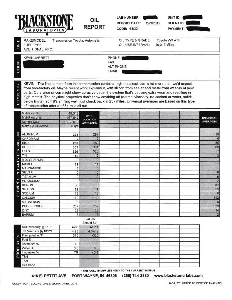

масло Toyota ATF WS
авто бензин 2007 Toyota RAV4
пробег на масле 49 013 миль или 78 880 км
пробег на авто 167 547 миль или 269 640 км
c коробкой у человека наблюдалась проблема в виде вибрации

интересный ,редкий ! анализ ... все-таки обновлять лучше каждые 30-40 тык.
