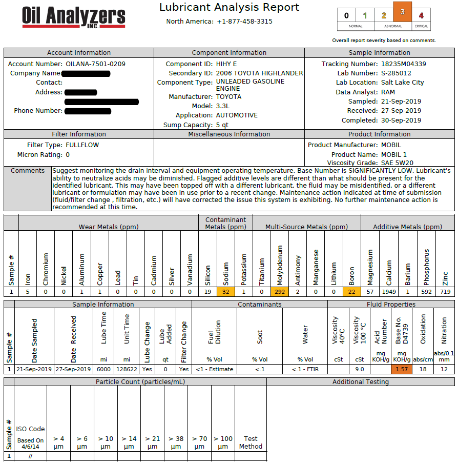

масло Pennzoil Platinum 5w-20
авто бензин 2006 Toyota Highlander Hybrid 3MZ-FE 3.3L
пробег на масле 6200 миль или 10 тыс.км
пробег на авто 128622 миль или 207 тыс.км
Анализ от мистера неуверенности, он неуверен что это Pennzoil Platinum 5w-20
добавил зачем-то LiquiMoly MOS2
а может быть и Mobil1 это
алес в общем

Gubkin, ну хоть тойота? Бензиновая, точно?
