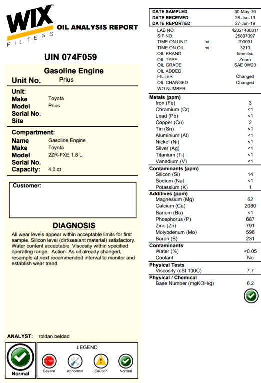

масло Idemitsu Zepro Eco Medalist 0W-20 (SN, GF-5, dexos1 gen2) в анализе старый D1G1 какой-то
авто бензин 2011 Toyota Prius 1.8 (2ZR-FXE)
пробег на масле 3210 миль или 5165 км
пробег на авто 190091 миль или 305921 км
источник https://www.bobistheoilguy.com/forums/u ... ost5146372
Idemitsu Zepro 0W-20 c Toyota Prius 1.8 (2ZR-FXE) после 5165 км [bitog]
