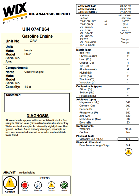

масло Mobil 1 Extended Performance 0W-20 (SN, GF-5)
авто бензин 2017 Honda CRV 1.5T
пробег на масле 8731 миль или 14050 км
пробег на авто 39037 миль или 62820 км
источник https://www.bobistheoilguy.com/forums/u ... ost5146379
Mobil 1 Extended Performance 0W-20 c Honda CRV 1.5T после 14050 км [bitog]
