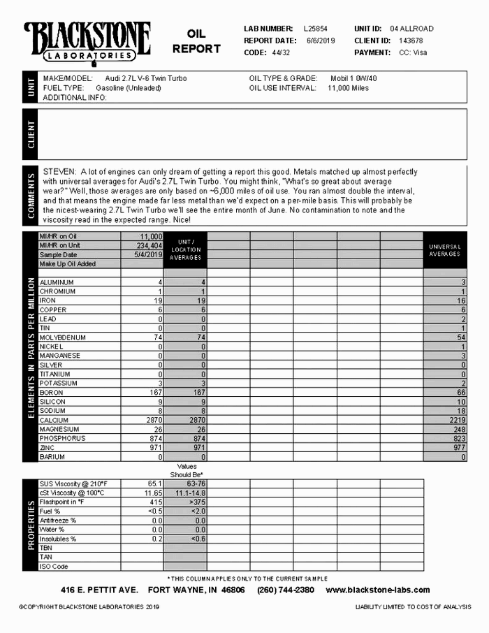

масло Mobil 1 FS 0W-40 (SN, A3/B4, 229.5)
авто бензин 2004 Audi Allroad 2.7T 6MT Stg1
пробег на масле 11000 миль или 17.700 км
пробег на авто 234404 миль или 377.240 км
источник https://www.bobistheoilguy.com/forums/u ... 404#UNREAD
Mobil 1 FS 0W-40 с Audi Allroad 2.7T после 17700 км [bitog]

Совсем не дурно. Нравятся мне их масла, прям мед)
