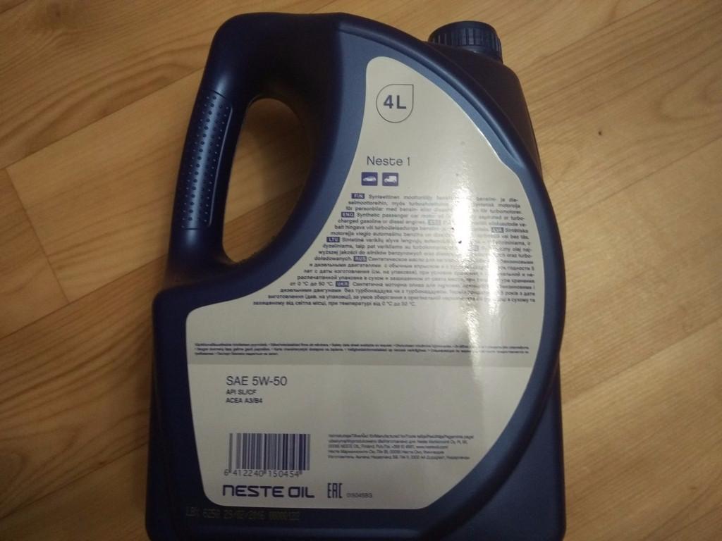

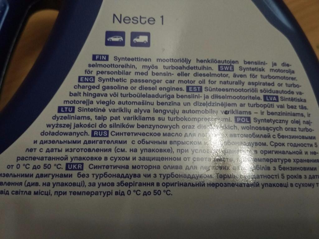

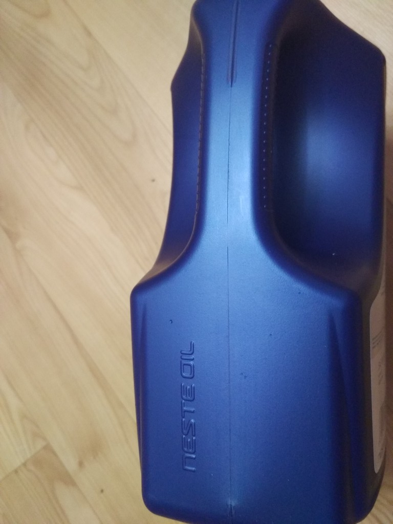

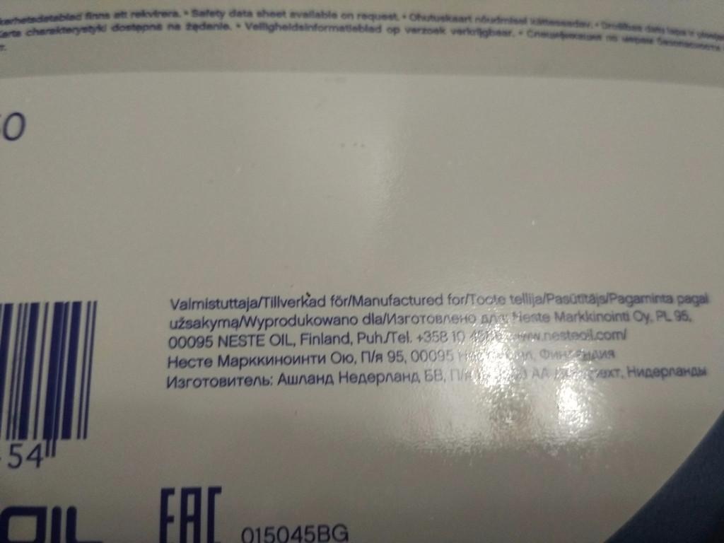

Фото канистры:
NESTE 1 5W-50 (SL)
Фото канистры:

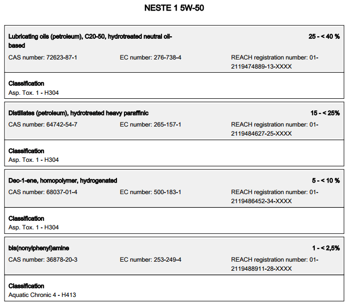

Учитывая то, что продукты Neste это братья близнецы Valvoline, я думаю, можно смотреть на Valvoline VR1 Racing 5W-50 (SM, A3/B4) Хотя по допускам отличаются... не уверен, но подозреваюGReY писал(а):что там

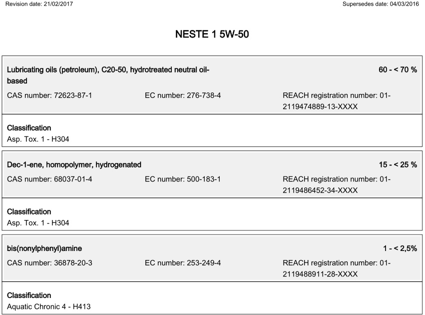

Обновленный MSDS от 2017 года
Из описания пропала VHVI 4, увеличилось количество собственного базового масла Nexbase гр. 3+(до 70%) и ПАО(до 25%).
