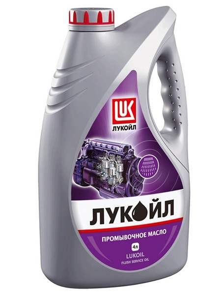

Лукойл промывочное
Оф.страница продукта http://lukoil-masla.ru/products/commerc ... ils/00006/

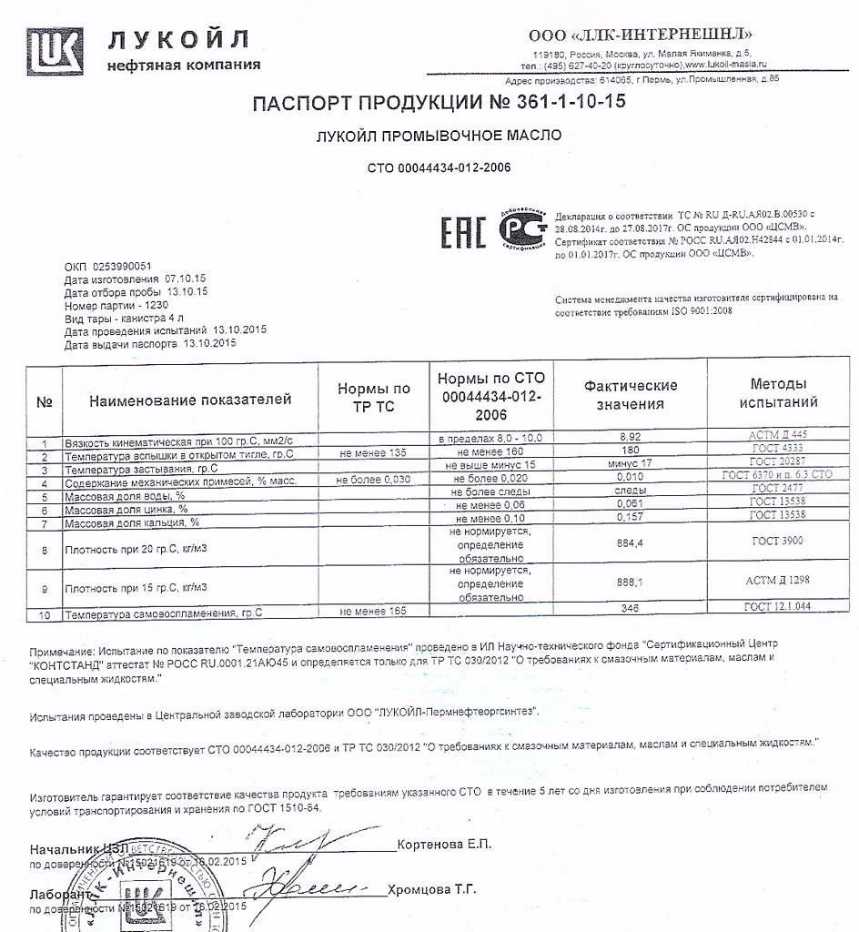

Паспорт партии
Код (артикул) для заказа
4 л - 19465
20 л - 135656
Лукойл промывочное
Использовал на VW Tiguan 5N1 2.0 TSI CAWA 2011, VW Polo 6R1 1.4 MPI CGGB 2011, Chevy Trailblazer II 2.8 DURAMAX diesel
Есть у меня такая гипотеза что если при замене масла на этих машинах использовать промывочные масла то потом можно спокойоно без гемора катать интервал производителя для РФ в 15 000 км/1 год - так как промывочное забирает кислотный остаток и всякую гадость с предыдущего масла.

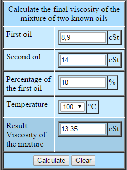

Пример расчета падения вязкости http://www.widman.biz/English/Calculators/Mixtures.html
Если помывки остаётся 10% от объема всего масла, то.... *w40 падает с 14 до 13,35
Т.е. это блин вообще не о чем.

а зачем мне на холостом ходу даже 14 ? :D там и 4 хватит за глаза,5 минут то! :D

зачем мне при промывке на ХХ
Gubkin писал(а): *w40 падает с 14 до 13,35
?? у луковского промывочного + 5минутка будет намного меньше,и ничего страшного за время промывки не произойдет.

так вязкость упадет не на время промывки, а на весь период катания масла :coffee:
