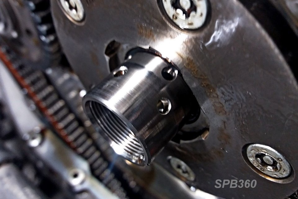

Недавно делал раскоксовку, она должна была предшествовать замене цепи, ибо если раскокос не помогает — замена поршневой, а там цепь идет бонусом по работам.
И вот после 1000 км от раскоксовки с положительным результатом, авто вернулось на цепь (были серьезные поводы менять её скорее)!

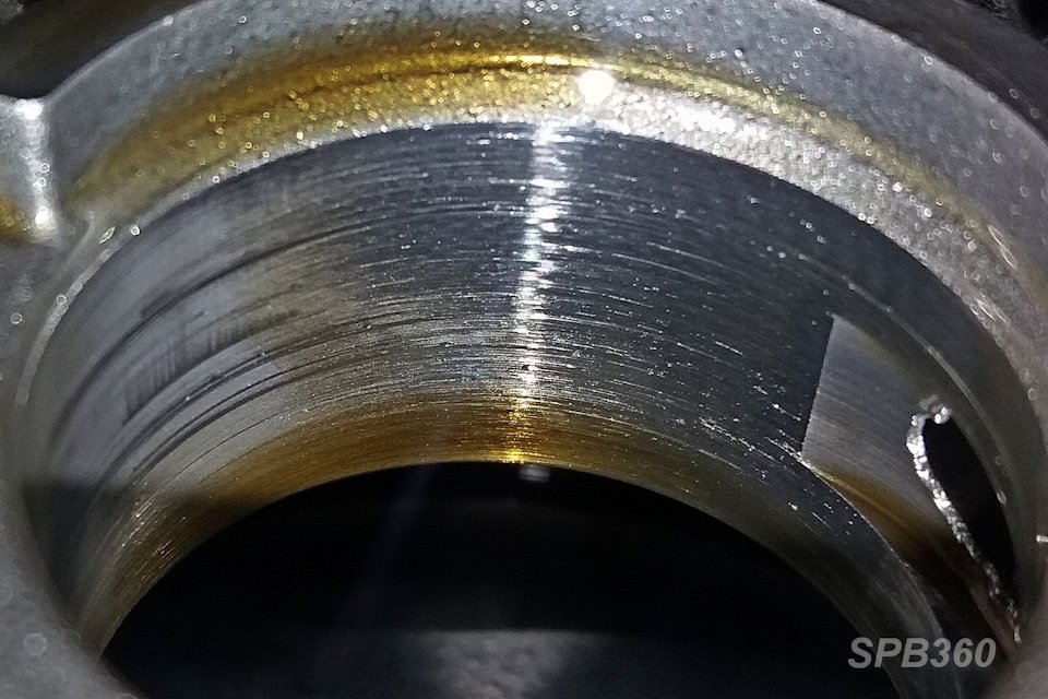

При снятии опоры я вижу до боли знакомые задирчики!
Вот думаю, не повезло хозяину — по феншую светит замена опоры.

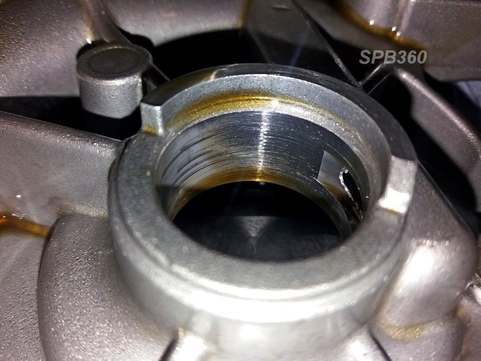

Провожу ногтем по задирам и удивляюсь, а ноготь проходит как по ровной поверхности (!)
обычно, когда ногтем ведешь — там канавы и ноготь за них цепляет, а тут не так — o_O
и плюс задиры заполнены чем-то серым (на фото видно)
И тут я вспоминаю, что добавляю ЗВС при раскоксовке — вот она и отработала, убрала задиры.
И кстати, распредвал (он же тоже страдает в данном случае)
трудно было сфоткать как видит глаз
глаз видит проточки (задиры), но они на ощупь как заполированные (обычно тактильные ощущения другие)
Так что, те, кто делал ставку "в слепую" и на "веру" — вы выиграли ))
Присадка реально работает! а я продолжаю её добавлять при раскоксовке.
