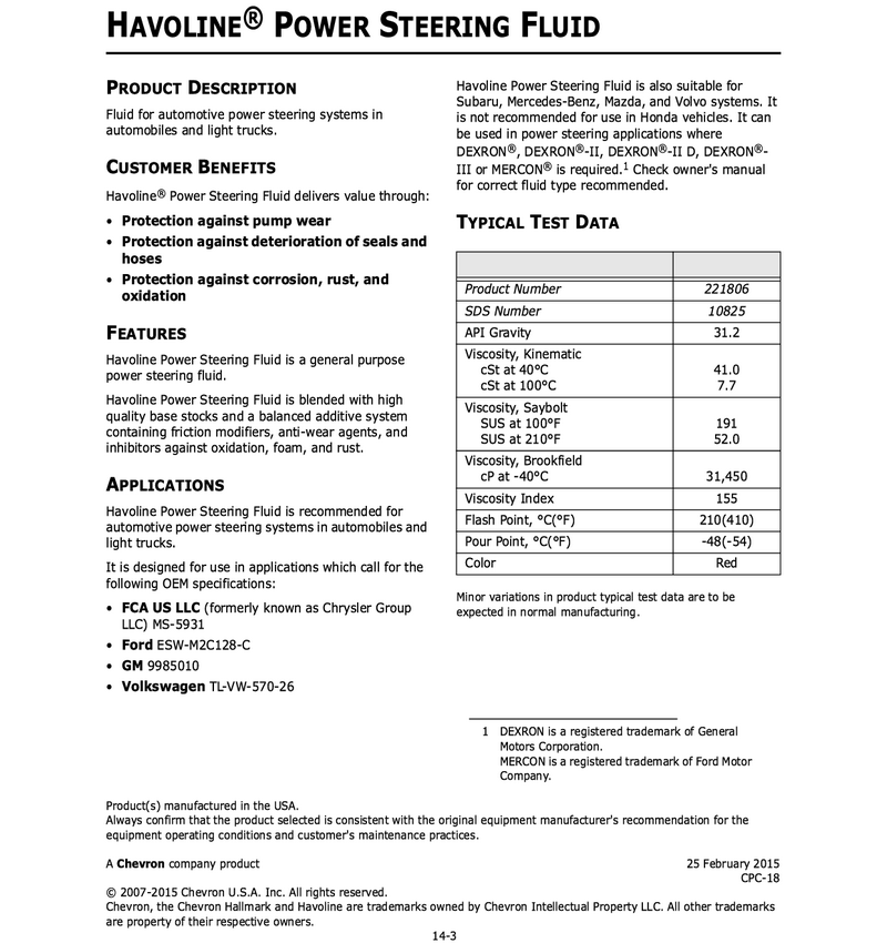

Chevron Havoline Power Steering Fluid
Допуски
• FCA US LLC (formerly known as Chrysler Group LLC) MS-5931
• Ford ESW-M2C128-C
• GM 9985010
• Volkswagen TL-VW-570-26
221806481 HAVOLINE PWR STR FLUID (946 мл)

Сам уже сомневаюсь, зачем я купил это масло, по брукфильду хуже АТФ даже :)

Были тут в Самаре морозы -20С
сразу почувствовалось загущение масла в ГУРе, после 5 мин работы двигателя всё конечно приходит в норму, но подтвердилась ограниченная морозостойкость масла
были сомнения из-за "плохого" Брукфильда первоначально
в общем масло для южной полосы
Ravenol SSF Special Servolenkung Fluid в -32С у меня так не подмерзал
