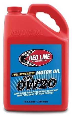

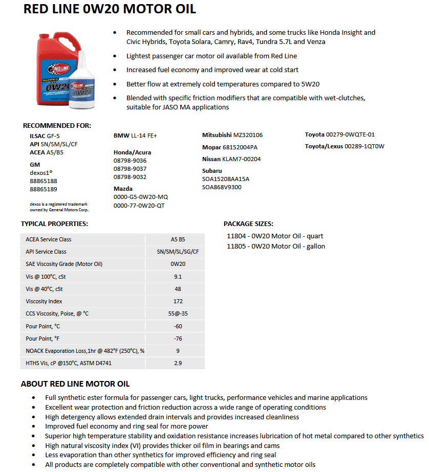

Оф.страница продукта https://www.redlineoil.com/0w20-motor-oil
Red Line 0w-20 свежее [bitog]
0,94л = 11804
4,73л = 11805
Red Line 0w-20 (SN, A5/B5, GF-5)

Еще +0,2 попугая и тридцадка.
Еще и KV40 огого. У двадцаток не бывает такого
Это больше 0w-30
Лукавят.
Это больше 0w-30
Лукавят.

Нольдвадцать с hths 2.9 ? Крутые перцы. Проверить бы это дело.
