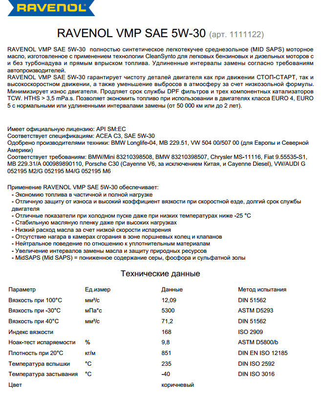

Ravenol VMP 5W-30 (SM, C3, 229.51)
В новой редакции температура замерзания -60с https://www.ravenol.su/produkt-ravenol/ ... e-5w-30/18.
Отчёт об испытании моторного масла RAVENOL VMP SAE 5W-30 от OEM-OIL температура замерзания -49 https://www.oem-oil.com/forum/Otchet-ob ... tor-9/?p=1 получается истина посередине.

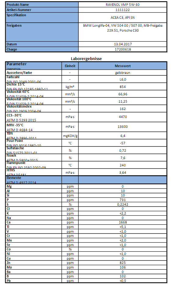

Данное масло ожидает заливку в мае
А пока пришел паспорт качества на партию моего масла. в приложении pdf. по-моему отличия от того, что тестировалось на oem-oil минимальны
как по мне - все очень хорошо
есть молибден для снижения трения, бор - для сажи. фосфор/цинк - в норме. при чем по фосфору укладывает не только в заявленные API SM, но и в SN
высокий HTHS, низкий НОАК, вязкость в идеале. будем попробывать
и кстати в отличие от анализа на оем - сера значительно снизилась
Отправлено спустя 1 час 55 минут 8 секунд:
update - это масло стало уже SN
паспорт данного полностью совпадает с данными на сайте основными:
goo.gl/V7yBCD
