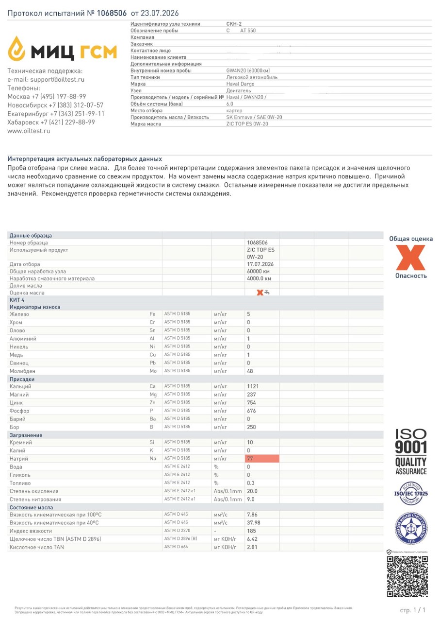

Результаты исследования:

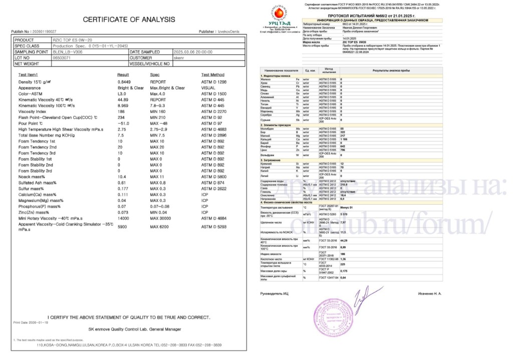

Исследование партии и свежего масла:
MyCollages - 2026-07-28T093415.685.jpg (132.43 КБ) 3647 просмотров

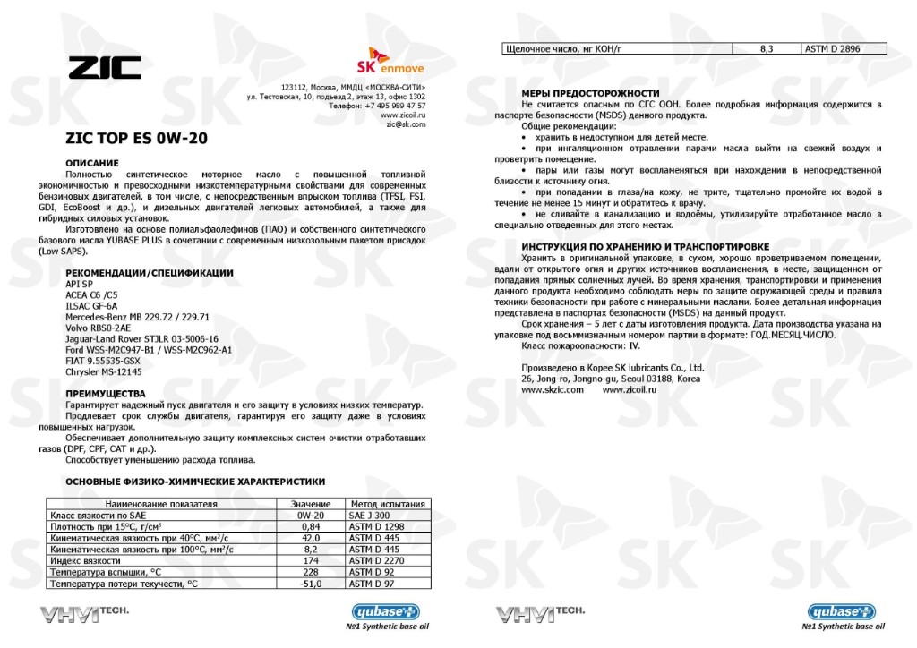

TDS ZIC TOP ES 0W-20 API SP, ACEA C6/C5

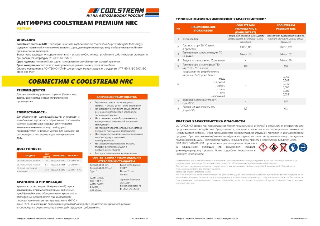

TDS Coolstream Premium NRC

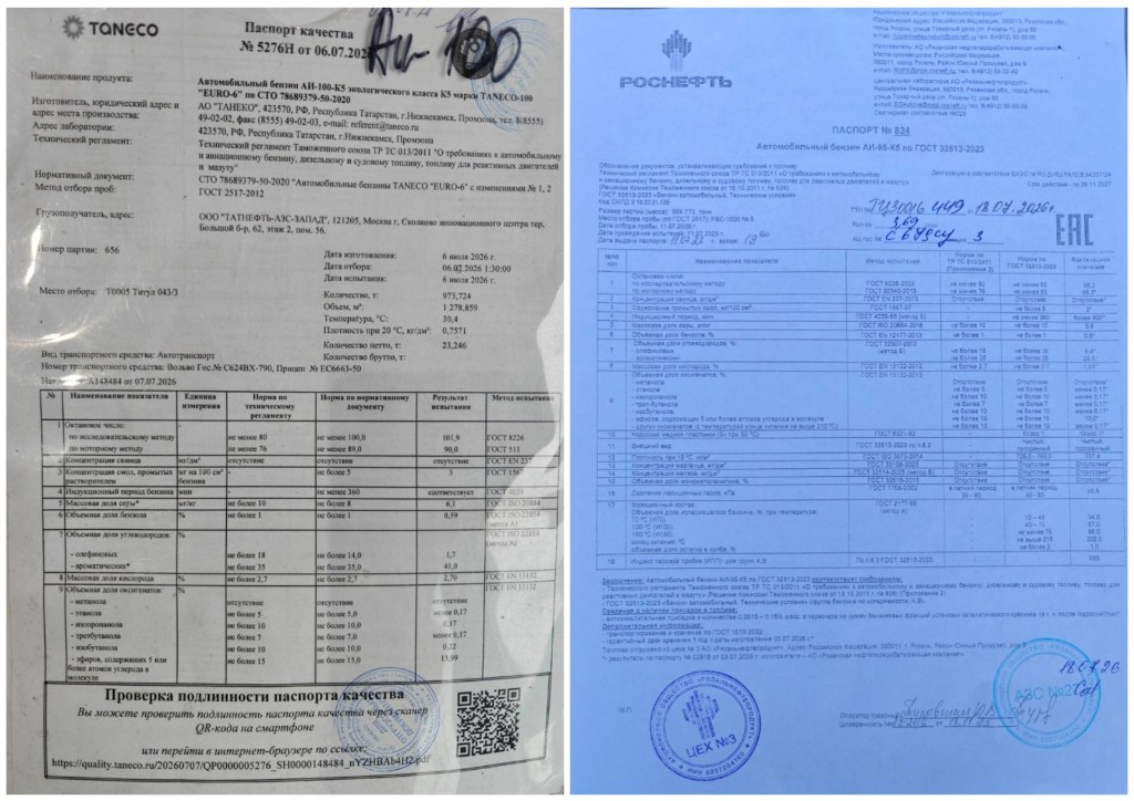

Паспорта качества на топливо которым заправлялся

shmelev.pro, интересный пакет в масле с натрием уже в свежем масле )
ну а так конечно 70 мч маловато, хотя бы 150 для сравнения )
но в целом все хорошо

Gubkin писал(а): ↑28 июл 2026, 09:57 интересный пакет в масле с натрием уже в свежем масле
- меня сначала комментарий лаборатории сильно напряг, ухода антифриза не было, а тут получите - распишитесь. Потом, когда начал разбираться в причине, подтянул всё что смог (свежее, TDS, SDS, TDS на антифриз и т.д.) - всё встало на свои места, выдохнул.
