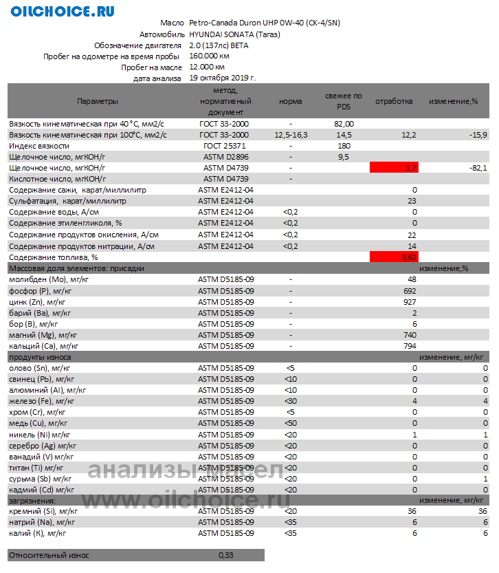

Petro-Canada Duron UHP 0W-40 c Hyundai Sonata 2.0 G4GC после 12000 км
Сообщения: 19960
масло: Petro-Canada Duron UHP 0W-40 (CK-4/SN)
Авто: Hyundai Sonata (Тагаз)
Двс: 2.0 (137лс) BETA G4GC
Пробег :Общий 160000 км.
Пробег на масле : 12000км (01.03.2019- 15.10.2019 )-8 месяцев
Заправки : Лукойл 95
Режимы : 70/30 (город/трасса)
Доливок :нет
Промывок :нет

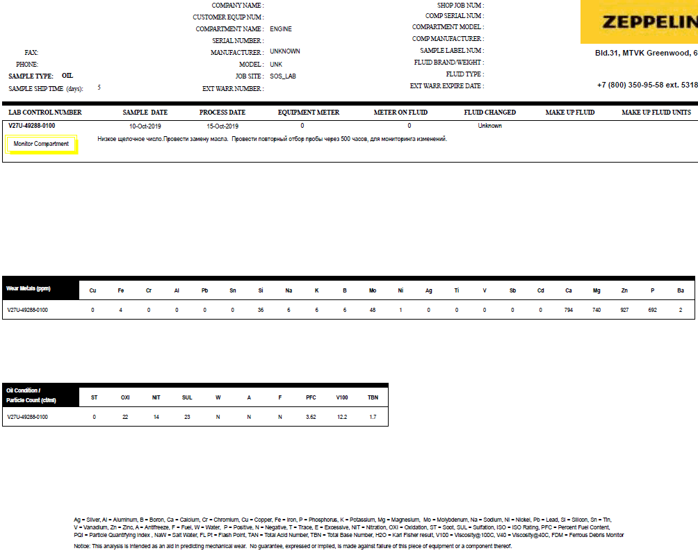

Летом перестал работать клапан картерных газов ( был заменен ) -поэтому маслу какой-то период времени доставалось по полной …Видно по анализу -и сульфатация и сильно упавшее щелочное ( наверняка кислотность очень высокая и ph масла низкий )…Очень хорошо отработал дизельный CK-4 …и возможно благодаря такой формуле двс был защищен …По металлам износа -просто все красиво …

Все таки чем больше загустителя тем меньше падение вязкости ИМХО.... чобы было с металлами и 20кой интересно на таком интервале с таким топливом в масле)
Думай, о хорошем...)
супер нулевка :class :D
Сообщения: 19960
анализ обалденный по металлам
пробег сократить до 10 тыс.км и будет вообще образец
ну и с топливной порешать, почистить форсунки ультразвуком или заменить.
может гавночиптюнинг стоит
Vitek74 писал(а): 19 окт 2019, 11:20 чем больше загустителя
тут в 0-40 загустителя может быть меньше чем в 5-40
от базы зависит
