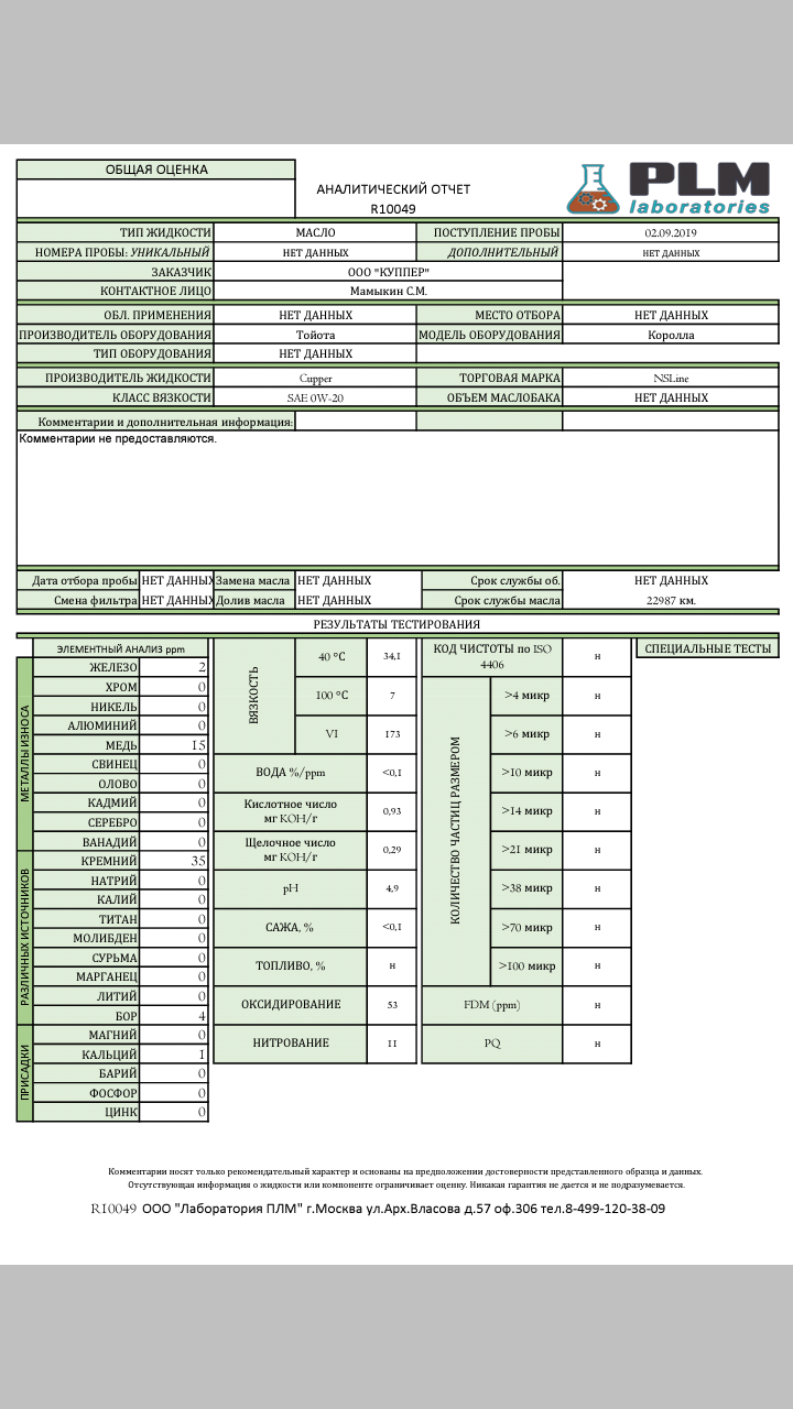

С позволения владельца автомобиля публикую интересный анализ:
Cupper 0W-20 NSLine отработка на Toyota Corolla после 22987 км
cupper NS Line 0w20 , куплен в фирменном интернет магазине.
toyota corolla e120 3zz fe(цепной привод грм) , aкпп 2004 г.в.
общий пробег 390582км.
пробег на масле 22987км.
до него аналогичное масло.
моточасы ~510 (средняя ~45).
трасса/город~80/20.
бензин 95 птк/лук/лук экто.
эксплуатация зима-лето 2019г.
в основном не грею,но после старта первое время движение в режиме "неспеша". если мороз,стекла во льду и есть время то бывает и минут 20 грею.
забор через пробку, примерно через 30 мин после остановки(предыдущая проба бралась через щуп, сразу после поездки),в чистую бутыль.
перед заменой была поездка спб-геленджик-севастополь-геленджик-спб,а перед поездкой долито ~0.6 литра куппер 5/30+40мл энергетика.
ПРОМЕЖУТОЧНЫЙ АНАЛИЗ
общий пробег 377879км.
пробег на масле 10285км.
моточасы ~300 (средняя ~33).
трасса/город~70/30.
бензин 95 птк/лук экто.
эксплуатация зима-весна 2019г.
маслофильтр пурфлюкс,воздушник манн.
забор через щуп, сразу после поездки,в чистую бутыль.
примерно на 8 ткм менялся мф.
Последний раз редактировалось Дмитрий Анатольевич 09 сен 2019, 20:51, всего редактировалось 3 раза.

еще бы выложить анализ свежего для сравнения
и хотелось бы понять, куда делась медь вообще
Втерлась
медь и фосфор пропали
что-то подозрительно что это одно и тоже масло было

Фосфор скорее всего загрязнение. Поэтому тщательно перепроверили в этот раз

медь так хорошо втерлась, фосфор испарился....
на чем вообще сейчас работает ДВС. из чего состоит масло, если 15 ppm меди это просто пшик :facepalm
прям святая жижа )))

Фосфор в промежуточном анализе скорее всего мусор, что и побудило на этот анализ. Метод отбора пробы иной.
В свежем должно быть 300-350 меди
Немного бора - Сукцинимид бора. Беззольный детергент
Немного кремния - противопенная присадка
До этого был трабл с попаданием песка в камеру сгорания и металлы подскакивали Cupper. Общая (Пост Vitek74 #85098)
Медь видимо вся и ушла куда нужно.

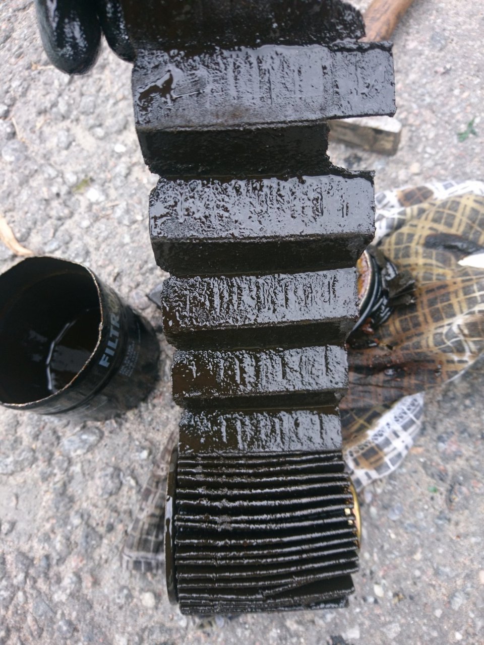

Дмитрий Анатольевич писал(а): ↑09 сен 2019, 21:43 В свежем должно быть 300-350 меди
это всмысле в новом столько, а вот должно быть там сколько ( для лучшей защиты) это еще вопрос открытый! ) ...тут вполне может вопрос лежать в плоскости удержания этой меди в масле без выпадения...
з.ы. так как например у Валены после присадки в масле насколько я понимаю побольше, хотя и тут как бы не совсем показатель, т.к. Валена работает с маслами содержащими присадки на цинке)
Дмитрий Анатольевич, тебя не смущает ничегов анализах данных? ...
по мне так странно что все элементы снизились!...это вполне может быть связано с фильтрацией и выпадением! ...фильтры мы видили, и там куча всего задерживается...вполне могло и железо и медь все вместе выпасть...
з.ы. и кстати если куппер не держит критическую нагрузку, значит ли это что на нем противопоказано давать высокие обороты нагружая кулачки и остальные детали ЦПГ ?

Vitek74 писал(а): ↑10 сен 2019, 12:02 , а вот должно быть там сколько
меди кладут столько, чтоб хватило на стандартный интервал. Автор еще добавлял энергетик.
Vitek74 писал(а): ↑10 сен 2019, 12:02 тебя не смущает ничегов анализах данных? ...
меня все анализы смущают, а не только куппера ;)
Vitek74 писал(а): ↑10 сен 2019, 12:02 а вот должно быть там сколько
Из первых уст - "лучше не допускать падения ниже 75ppm"
Так что масло уже все. Вовремя сменил.
Надо учитывать, что мотор 100тыс на куппере, мотор уже достаточно насыщен серврвитной пленкой, и падение меди в масле скорее всего уже не так страшно

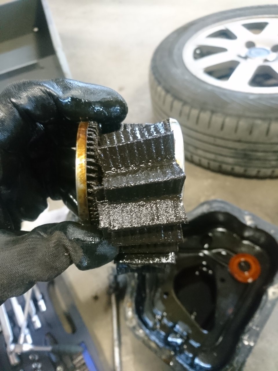

Vitek74 писал(а): ↑10 сен 2019, 12:02 все элементы снизились!...это вполне может быть связано с фильтрацией и выпадением! ...фильтры мы видили, и там куча всего задерживается...вполне могло и железо и медь все вместе выпасть...
Вполне версия
Фильтр фильтрует :D
Вот с этого интервала
Первый менялся в промежутке на ~8тыс
Второй менялся при замене на ~23тыс
