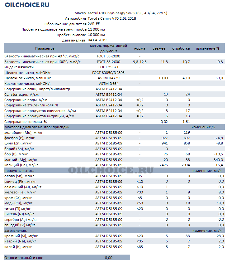

Motul 6100 Syn-Nergy 5w-30 с Toyota Camry V70 2.5L после 10.000 км
Масло Motul 6100 Syn-nergy 5w-30 (SL, A3/B4, 229.5)
Машина: 2018 Toyota Camry V70 2.5L 2AR-FE
Общий пробег: 11 000 км.
На масле :10 000 км.
Режимы : МКАД (пробок мало)
Топливо :95
Заливка : январь 2019 -апрель 2019 (4 месяца)
Очень неплох результат , обкаточные металлы ,герметики и т.д. :class

Дружище, где сам анализ то ? картинку мотуля син-негры все видели )))
upd: анализ кульутрный, все отлично. С таким режимом езды спокойно и 12к можно гонять

Точно это масло владелец залил ? Молибден то откуда вылез
Или на 1000 км он слил заводскую заливку в которой было молибдена под 1000 ppm :D
Сообщение Оборотень »
В заводском Мо под 700.
Оттуда же и магний под 500.
Gubkin,
владелец (конечно,обязательно) накатал 1000 км. и поменял ,заводской продукт -легко может быть молибденовым иллсаком

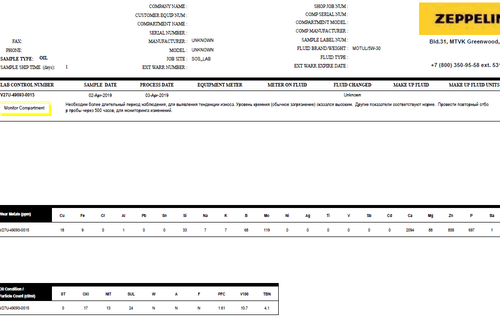

:катаюсь: выложил анализ на БИТОГе https://www.bobistheoilguy.com/forums/u ... ost5063964
почитайте как они интерпретировали фразу про болт :катаюсь:
