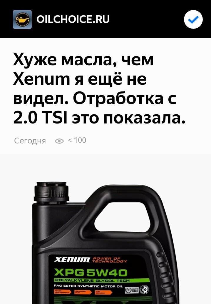

Админ, очень поспешные выводы и громкое название для статьи :D
Отправлено спустя 1 минуту 32 секунды:
На лучке 10тык откатать, а потом уже выводы делать

На драйве ещё накинуто Xenum XPG 5W-40 из говна и палок, простите, ПАГ и эстеров. Отработка с 2,0 TSI
Надо хайпануть на таком "прекрасном" анализе
Алексей, зачем ты знакому залил это масло ? Почему не взять Тексако за 1,5 рубля.
Моя твоя не понимать вообще
