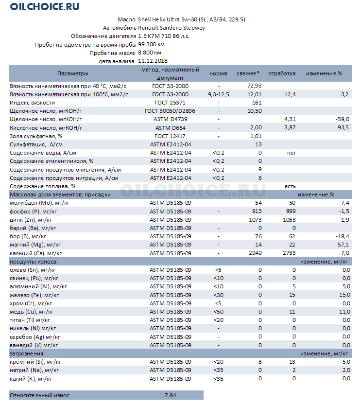

Shell Helix Ultra 5w-30 с Renault Sandero Stepway 1.6 после 8800 км [shell]
Сообщения: 19867
Масло: Shell Helix Ultra 5w-30 (SL, A3/B4, 229.5)
Автомобиль: Рено Сандеро Степвей, 2012г, МКПП
Двигатель: 1,6 K7M 710
Наличие чип-тюнинга: нет
Общий пробег на одометре на момент слива масла: 99 300 км
Пробег на масле: 8800 км
Моточасы: нет инф.
Объем заливаемого масла: 3 л
Доливки масла: нет
Срок эксплуатации: 2,5 месяца
Период эксплуатации: 01.08.2018 - 11.10.2018
Регион эксплуатации: Центральное Черноземье
Автозапуск: не использовался
Предпусковые подогревы: нет
Топливо: в основном Лукойл АИ-95-5, немного Shell V-Рover АИ-95
Режимы: 5% город, 85% трасса, 10% грунтовые дороги.
Фильтр масляный: Mahle/Knecht OC 465
Фильтр воздушный: оригинал Renault 165469466R (Mahle/Knecht)
Отбор масла: через щуп с помощью насоса и шланга, предназначенных для отбора проб.
Что было до этого масла: Shell Ultra 5W-30, Ultra 0w-30 и пару раз HX8 5-30 (все a3/b4). Интервал замены 4,5-6 т.км.
Промывка промывочным маслом: не делаю.
Топливные присадки: на этом интервале использовал два раза по флакону Lavr LN2123. Возможно, один раз совпало с заливкой пол бака Shell V-Рover AИ-95

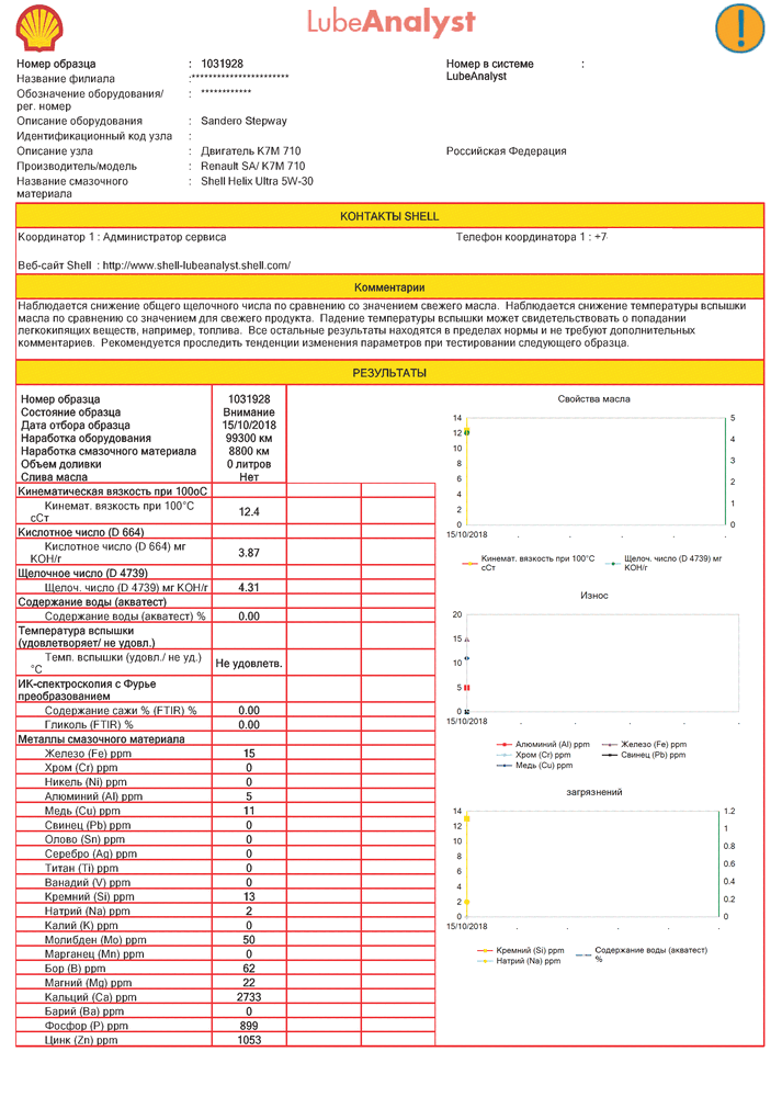

бланк лаборатории
Сообщения: 19867
- судя по пакету присадок масло точно оригинальное, это радует
- вязкость немного повысилась. Тут скорее дело не в загущении, а просто в разных партиях продукта.
- щелочное упало более чем наполовину, точнее на 59%. Это как первый звоночек о том, что интервал выбран правильно. Можно катать далее до сравнения с кислотным, а можно и оставить ~9 тыс.км.
- металлы износа в норме, немного повышена концентрация меди. Не так часто она приближается к Fe. Думаю в такой древний двигатель всё же лучше применять SAE 40.
- элементы загрязнений в норме. Проблем с подсосом неочищенного воздуха или попаданием в масло антифриза нет.
спасибо Avtor за анализ!
отличный результат , правильный выбор ,хороший интервал ...все ок
Komarr писал(а): 11 дек 2018, 22:08 Кой кого сейчас упрекнули бы
За незначительную разность вязкостных характеристик -нет. А вот если бы у шелл, как у упоминаемого кое-кого, вдруг пропал один элемент присадок, появился бы другой или нарисовались бы значительные пропорциональные изменения в элементах, относительно предыдущего анализа, тогда да, упрекнули бы.

ТС - на следующей замене потрать ~ 400 руб на промывочное Лукойл, промой движок и катай до 10 тыс км - и на анализ..
Вангую что TBN будет не ниже чем здесь...

По мне железа всё равно многовато (к тому же трасса преобладает) для такого "вечного" движка :?
