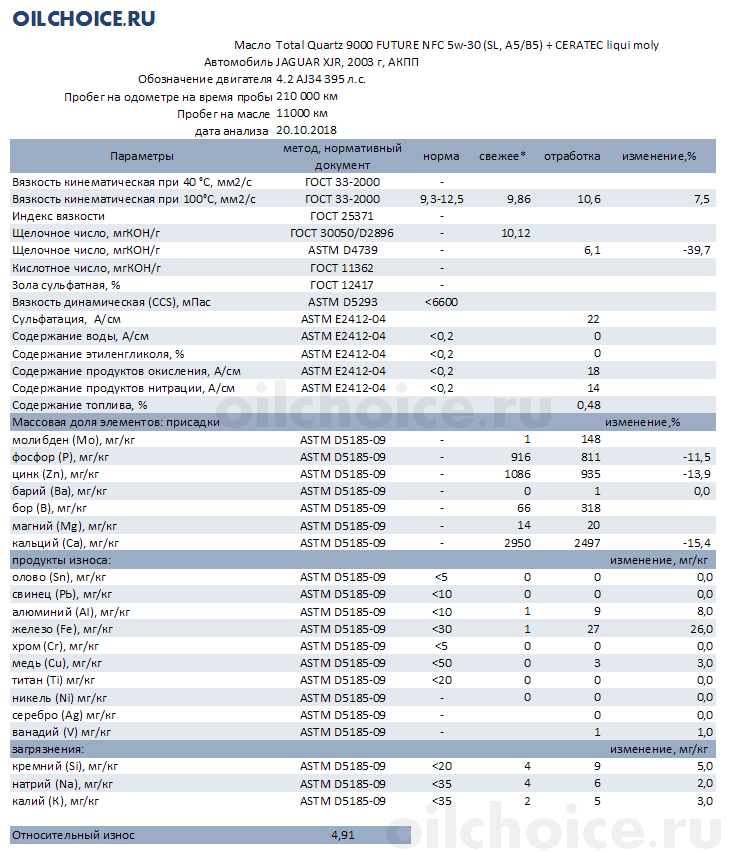

Масло: Total Quartz 9000 FUTURE NFC 5w-30 (SL, A5/B5, WSS-M2C913-D) + CERATEC liqui moly
Автомобиль: JAGUAR XJR, 2003 г, АКПП
Двигатель: 4.2 AJ34 395 л.с.
Наличие чип-тюнинга: нет,вырезан катализатор
Общий пробег на одометре на момент слива масла: 210 000 км
Пробег на масле: 11000 км
Моточасы: нет инф.
Объем заливаемого масла: 6 л.
Доливки масла: 2л.
Срок эксплуатации: 1 год
Период эксплуатации: 09.2017-09.2018
Регион эксплуатации: Москва
Автозапуск: не использовался
Предпусковые подогревы: нет
Топливо: BP 95
Режимы: 50% город , 50% трасса.

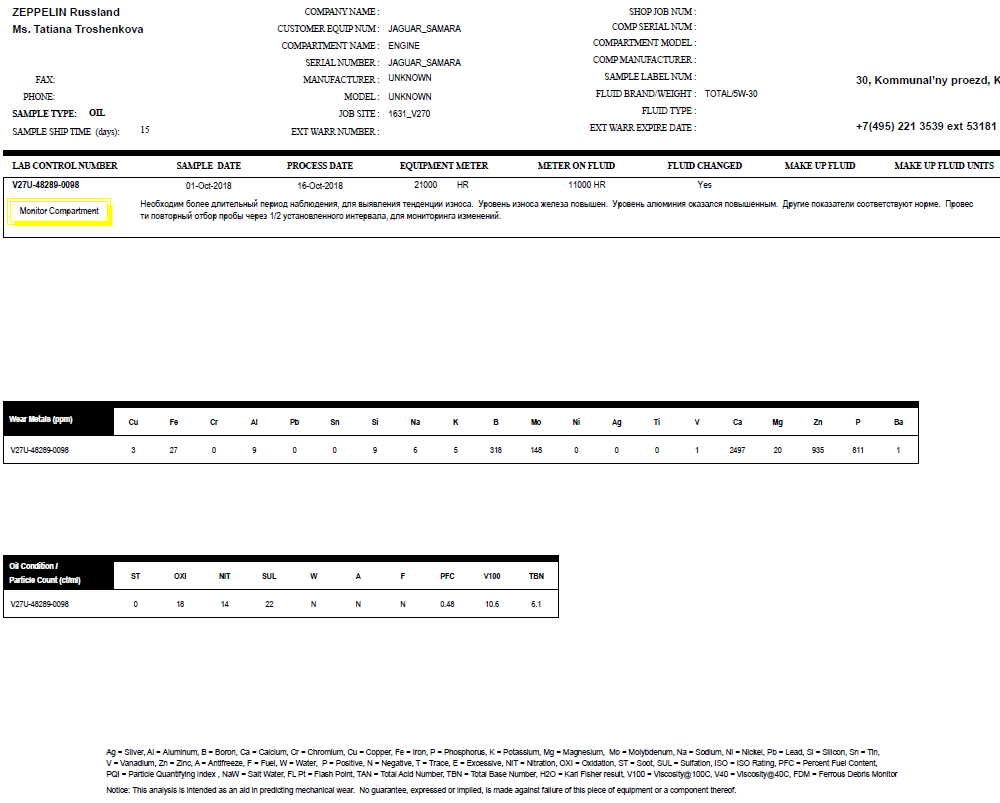

Оригинальный бланк лаборатории
комментарий лаборатории
Необходим более длительный период наблюдения, для выявления тенденции износа. Уровень износа железа повышен. Уровень алюминия оказался повышенным. Другие показатели соответствуют норме. Провести повторный отбор пробы через 1/2 установленного интервала, для мониторинга изменений.

Total Quartz 9000 FUTURE NFC 5w-30 + CERATEC с JAGUAR XJR 4.2L после 11000 км [oilchoice]
- полнозольный пакет WSS-M2C913-D даёт о себе знать, хорошо держит щелочное, доливка 2л тоже сыграла в этом большую роль. Можно и увеличить интервал.
- вязкость KV100 увеличилась, анализ свежего от 2016 года, вероятно изменилась рецептура
- сульфатация, нитрация и окисление в норме. Маслу не досталось, топливо хорошего качества.
- 150 ppm молибдена и 250 ppm бора от присадки LM CERATEC. Обычно показатели в 2 раза выше, видимо 50% рекомендуемой дозы
- металлы износа в норме, немного завышен алюминий. Так бывает от добавления присадок озвученных выше.
- рекомендация перейти на 5w-40 и отказаться от присадок, картина по металлам должна улучшиться
Сообщение Komarr »
Хороший анализ. Вязкость держит, или это загущение пошло?
по металлам все ок , двс для активной езды :) ,5-40 не нужно ,вязкости хватает ...анализ отличный :class
Точные значентя KV100 надо брать из паспортов партии (качества) по батч коду канистр.
Но вообще то жесть, 6 литров картер на 4.2 рабочий объём
алюминий в присадке присутствует ( его можно не учитывать в продуктах износа )...
Сообщение vital_xbc »
W40 однозначно. 4,2л и 395лс это высокая степень форсировки. Да еще и картер всего 6л для такого объема - это издевательство. Как начало угорать - сразу менять. 8-)
vital_xbc,
Не Сергеич,не катит тут w40...
"Заворачивает " вкладыши на w20 (и то при 250 км/ч ) с этим не спорю ...
А лишняя вязкость -даст доп.отложения на поршне (подняв температуру оного),а учитывая жесткость поршня и малое количество дренажных отверстий в купе с недоразвитыми маслосъемными кольцами -дополнительной защиты от высокой вязкости ждать не придется ,ни в цпг ,ни на колене ...
А вот hths 3.0-3.5 с кератеком ( хоть я и против присадок )- наиболее эффективна и на высоких оборотах и при зимних пусках...
в V8 А5 - ? я против. 5w-40 придэ - порядок навидэ
mox111 писал(а): 20 окт 2018, 10:28 лишняя вязкость -даст доп.отложения на поршне (подняв температуру оного),а учитывая жесткость поршня и малое количество дренажных отверстий в купе с недоразвитыми маслосъемными кольцами -дополнительной защиты от высокой вязкости ждать не придется ,ни в цпг ,ни на колене ...
Отложения дает перегретый перекатанный гидрокрекинг, с большим количеством загустителя, да и то разогретый свыше 300С...здесь ведь 395лошадей! Битурбо я полагаю, не силен в ягуляровских движках. Температуры масла в турбинах представляешь? Маловязкое масло там точно закипать и испаряться будет прям с новья. Судя по форсировке сюда нужно самое дорогое и крепкое масло с ПАО и эстерами. Не катят сюда производные минералки. GTL так и вообще может в мармелад свариться...имея такой автомобиль я бы не экономил (стоимость ремонта представляешь?) и заливал бы самое крутое из доступных масел. Примерно за 1500-2000р за литр не пожалел бы.
Gubkin,
913B
Отправлено спустя 3 минуты 19 секунд:
vital_xbc,
Сергеич,попадешь ты со свими пао-эстерами на ремонт автобуса-100% :D ...тут все хорошо,и вязкости в 3гр. достаточно :class
