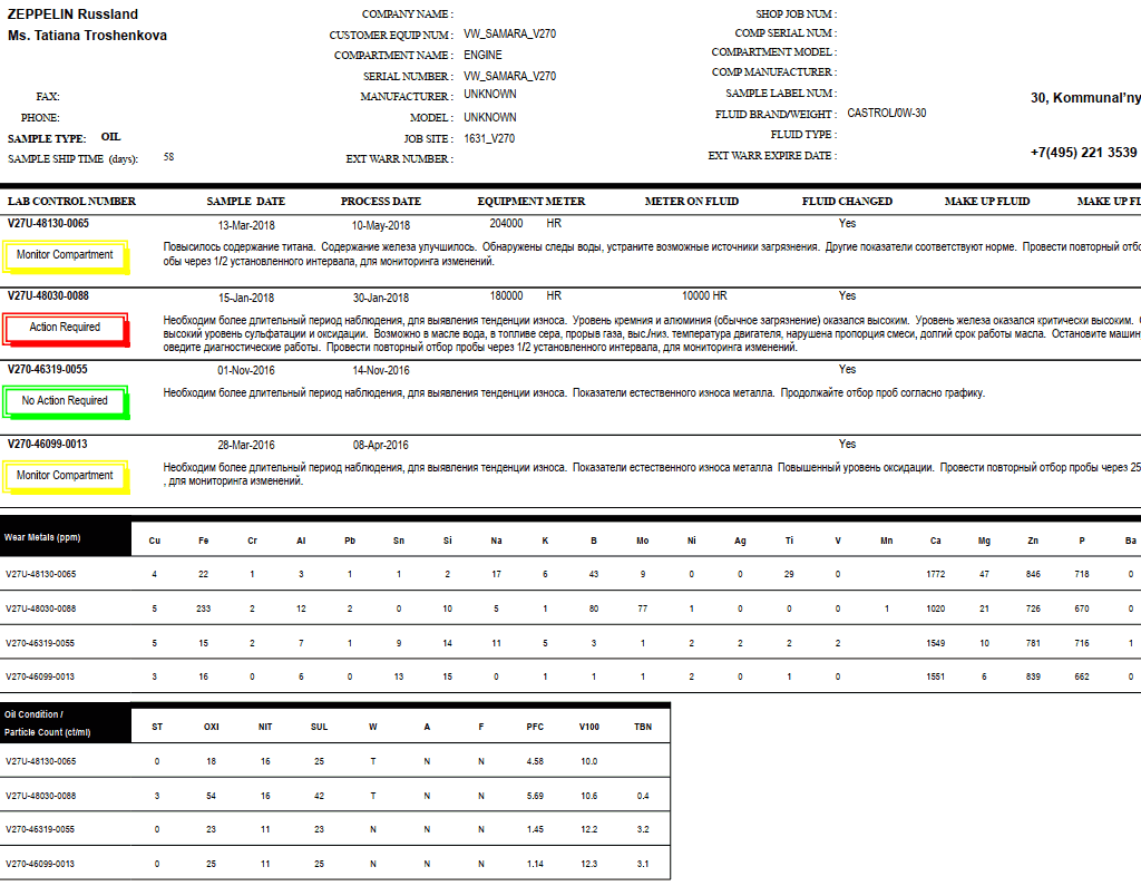

комментарий лаборатории
Повысилось содержание титана. Содержание железа улучшилось. Обнаружены следы воды, устраните возможные источники загрязнения. Другие показатели соответствуют норме. Провести повторный отбор пробы через 1/2 установленного интервала, для мониторинга изменений.

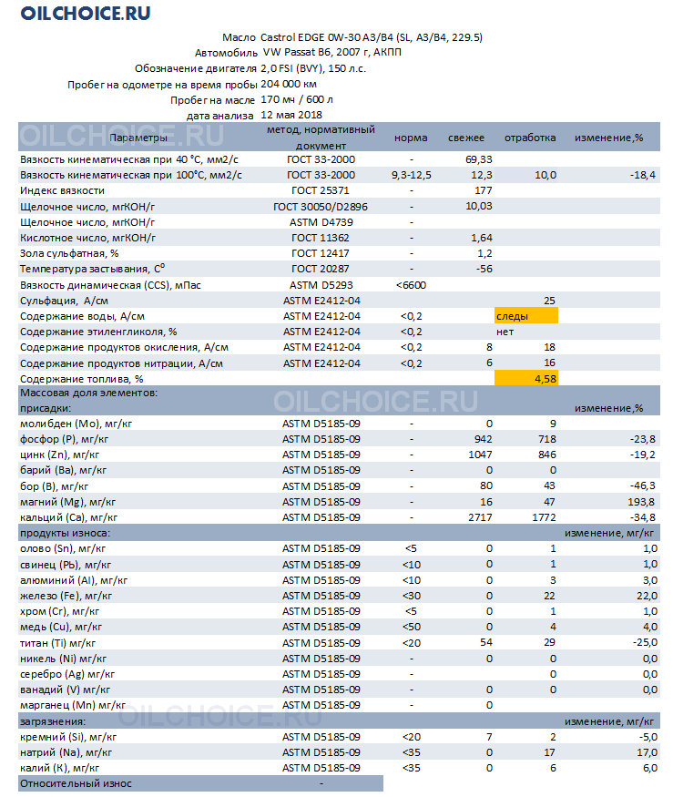

бланк лаборатории
Сообщения: 19934
Castrol EDGE 0W-30 отработка с VW Passat B6 2,0 FSI после 170 мч [oilchoice]
комментарий
- масло осталось в своём классе SAE 30 несмотря на 4,58% топлива. Благодарить за это надо изначально высокую вязкость KV100 на верхней границе допуска.
- наработка на масло в км не известна, TBN не оплачивался, но по окислению и нитрации можно сделать вывод, что масло довольно свежее (позже будет анализ 15 тыс.км и там эти параметры зашкаливают)
- 4,58% топлива довольно много учитывая отсутвие автозапуска. Возможно механическая неисправность или просто 100% городской режим сделали то, что имеем.
- странно снижение кальция с 2717 ppm до 1772. Либо кастрол чуть подправила рецептура с упором на снижение зольности, либо изначально ошибочно замерили в свежем масле (цифры из интернета брались, за достоверность не ручаюсь)
- по металлам износа всё нормально. Титан является элементом присадки, кастрол не зря заявляет технологию Titanium FST.
- Кремний снова занижен, как в прошлом анализе. 2 ppm не может быть, будем перепроверять
- в целом масло отработало отлично, даже удивляет сохранность KV100 при таком топливе.

Ничего удивительного в кв 100 нет, была доливка равенол 5w40, это помогло не провалится. Да и железа многовато за 170 моточасов
нормальный анализ в плане износа, учитывая общий пробег авто. А с топливной аппаратурой нужно что то делать, льет безбожно, можно попробовать постаавить ГБО :)
Сообщения: 19934
Komarr писал(а): 12 май 2018, 06:55 была доливка равенол 5w40
вот откуда молибден, наверное VST ещё старой рецептуры

lexo писал(а): 09 апр 2018, 21:28 Наличие чип-тюнинга: да
вот и ответ про топливо
170 мч...а едже титаниум не узнать :mrgreen: ...конечно пробег уже "до земли" :D ,но как вагу выживать далее, со стремительной потерей вязкости и снижении hths ниже допустимых значений ? на том же магнатек 5-40 -картина маслом была бы куда более безопасной...
Масло стало а5 тридцаткой. Это из за топлива и как причина из за чип тюнинга. Я бы сократил интервал смены процентов на 20 при таких данных

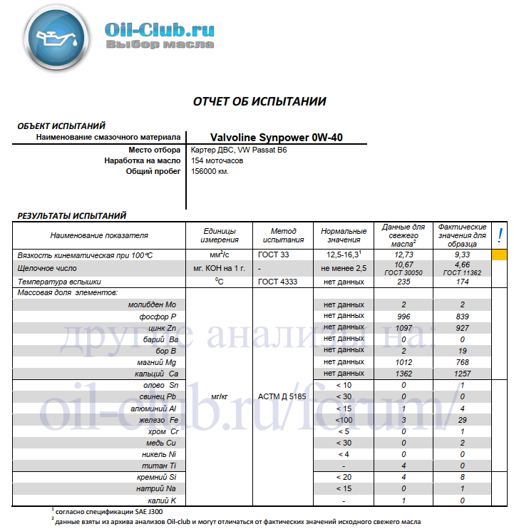

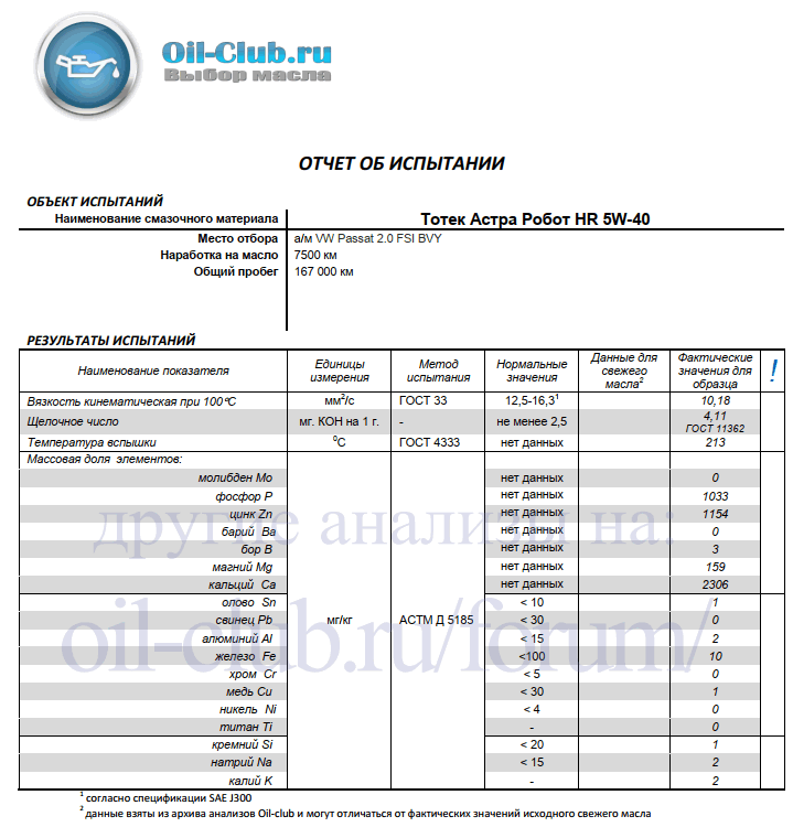

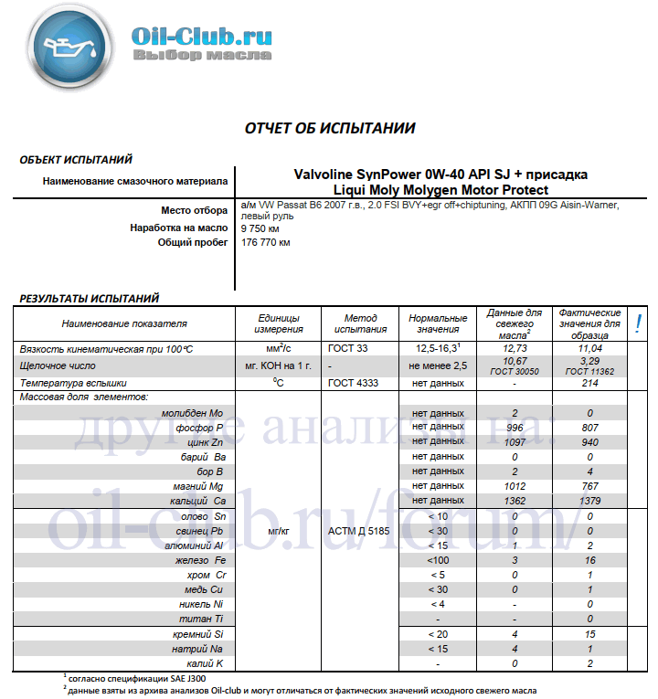

По просьбе автора выкладываю предыдущие его анализы
Valvoline Synpower 0W-40
Тотек Астра Робот HR 5W-40
Valvoline SynPower 0W-40 API SJ + присадка Liqui Moly Molygen Motor Protect
